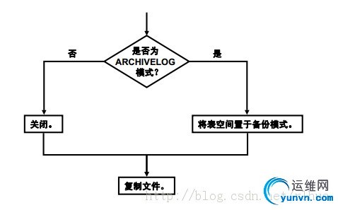

  • 执行用户管理的数据库备份
可以使用OS 命令创建数据文件的副本,从而备份数据库。操作过程取决于数据库是否处于ARCHIVELOG模式。如果是,则通过在复制表空间的数据文件之前将每个表空间置于备份模式,可以使数据库处于打开且可用状态。否则,在复制数据文件之前必须先关闭数据库。
归档模式下,手工热备份脚本:http://www.yunvn.com/thread-20721-1-1.html

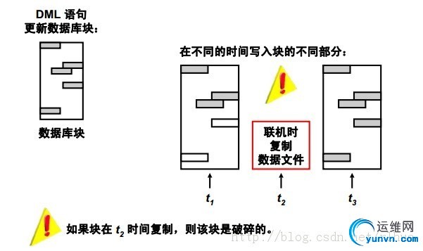

  • 需要备份模式的场合
如果在执行数据操纵语言(DML) 语句期间写入某个块,则可能会影响该块的多个部分。对块的所有修改并不是同时发生的,因此在特定时间块可能会不一致。假设t
2表示介于块的不同部分的写入时间之间的时刻。如果在执行OS 复制命令期间,在t2时刻复制块,则该块被视为破碎的。此外,OS 复制命令不一定先复制文件头,因此在执行复制期间必须冻结文件头。
RMAN 可以设法处理此问题。如果读取的块是破碎的,则将不停地重复读取该块,直到该块一致为止。
但是,如果OS 命令(如Linux cp命令)正在复制数据文件,则不会将破碎块视为破碎块,且块的副本也不一致。为了补救这种情况,请将表空间甚至整个数据库置于备份模式。这样做的效果就是生成更多的重做。每个块的映像在修改之前会写入重做日志。然后,在恢复该数据文件中的块期间,可以使用破碎块的前像作为恢复基础,并将更多的重做数据应用于块。为了降低维护额外的重做数据带来的开销,Oracle 建议一次将一个表空间置于备份模式,同时复制其数据文件。

  • 手动备份ARCHIVELOG数据库
? 确定表空间及其数据文件:
sys@TEST0924> select file_name,tablespace_name from dba_data_files;
FILE_NAME                                          TABLESPACE_NAME
/u01/app/oracle/oradata/test0924/users01.dbf       USERS
/u01/app/oracle/oradata/test0924/fla_tbs02.dbf     FLA_TBS2
/u01/app/oracle/oradata/test0924/sysaux01.dbf      SYSAUX
/u01/app/oracle/oradata/test0924/system01.dbf      SYSTEM
/u01/app/oracle/oradata/test0924/example01.dbf     EXAMPLE
/u01/app/oracle/oradata/test0924/fla_tbs01.dbf     FLA_TBS1
/u01/app/oracle/oradata/test0924/undotbs02.dbf     UNDOTBS2
/u01/app/oracle/oradata/test0924/undotbs01.dbf     UNDOTBS1
/u01/app/oracle/oradata/test0924/inventory01.dbf   INVENTORY
9 rows selected.
对每个表空间执行以下操作:
? 将表空间置于备份模式:
sys@TEST0924> alter tablespace users begin backup;
Tablespace altered.
? 将该表空间的数据文件复制到备份位置:
$ cp /u01/app/oracle/oradata/test0924/users01.dbf  /u02/backup/datafile
? 使该表空间退出备份模式:
sys@TEST0924> alter tablespace users end backup;
Tablespace altered.
如果数据库处于ARCHIVELOG模式下,则复制文件前不一定必须关闭数据库。最终会得到不一致备份,但应用重做数据后会使其恢复到一致状态。
启动备份模式:复制数据文件之前,必须将每个数据文件都置于备份模式。请使用ALTER TABLESPACE和ALTER DATABASE命令的BEGIN BACKUP子句来执行此操作。
以下是每个命令的语法:
ALTER TABLESPACE <tablespace> BEGIN BACKUP;
ALTER DATABASE BEGIN BACKUP;
ALTER TABLESPACE命令仅影响属于该表空间的那些数据文件。ALTER DATABASE影响数据库中的所有数据文件。
结束备份模式:使数据文件退出备份模式非常重要。关闭数据库时,不能有任何数据文件处于备份模式。如果尝试关闭处于该状态的数据库,将收到错误。此外,由于备份模式会导致生成额外的重做数据,因此会给系统带来额外的负载。如果不主动备份数据文件,则没有理由使任何数据文件处于备份模式。

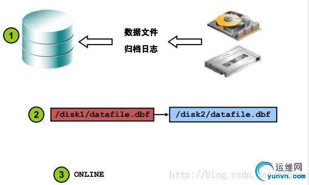

  • 还原与恢复相关的文件
确定了需要哪些数据文件和归档日志文件后,将它们还原到相应的磁盘位置。通过从备份位置复制某个数据文件来还原该数据文件,如下例所示:
[oracle@rtest ~]$ cp /u01/app/oracle/oradata/test0924/users01old.dbf /u01/app/oracle/oradata/test0924/users01.dbf
如果恢复需要任何归档日志,请检查这些日志是否仍位于归档日志的默认磁盘位置。这些日志可能不在默认位置,例如,已将它们移至磁带或其它磁盘驱动器。如果日志已被移动,则需将它们还原到默认归档日志位置或临时位置。如果默认位置(由LOG_ARCHIVE_DEST_1初始化参数指定)中有足够的可用空间,请在该位置还原日志。
否则,可以将日志置于某个其它磁盘位置。还原时,可指定该备用位置来查找归档日志文件。
如果必须移动数据文件,则必须在控制文件中记录这一事实。这是通过执行ALTERDATABASE RENAME FILE命令来完成的,如下例所示:
SQL> ALTER DATABASE RENAME FILE '/u01/app/oracle/oradata/test0924/users01.dbf' TO '/newdisk/ORCL/datafile/users01.dbf';
注:在执行ALTER DATABASE RENAME FILE命令之前,你必须启动实例并装载数据库。
如果您尚未执行此操作,请装载数据库并使所有数据文件联机。可以通过查询V$DATAFILE视图来检查每个数据文件的状态。可使用如下命令使数据文件联机:
SQL> ALTER DATABASE DATAFILE  '/newdisk/ORCL/datafile/users01.dbf' ONLINE;

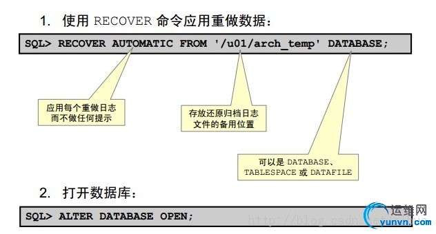

  • 应用重做数据
现在,数据文件已还原到过去的某个时间点。归档日志文件也已还原到其默认位置或某个其它位置(仅用于此恢复)。你已准备就绪,可执行真正的恢复步骤,这意味着已应用重做且数据文件已恢复到最新SCN。请使用SQL*Plus RECOVER命令执行此操作。
如果没有指定AUTOMATIC选项,则系统会提示你指定要应用的每个重做日志文件。这样可以提高对恢复过程的控制。通常,AUTOMATIC用于完全恢复。
如果归档日志文件已还原到数据库默认位置以外的某个磁盘位置,则必须指定FROM子句。
提供存储这些文件的目录,恢复过程将在该目录中寻找文件。最后,打开数据库。此时已完全恢复。

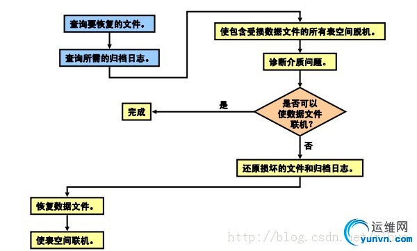

  • 对打开的数据库执行完全恢复
如果在数据库处于打开状态时出现介质故障,则数据库将继续运行。尝试向其中的数据文件写入数据时,数据文件将自动脱机。对这些数据文件进行查询不会导致其脱机,但是会向发出查询的用户返回错误。
与恢复关闭的数据库类似,你首先需要查询需恢复的文件和归档日志。然后,使包含受损数据文件的所有表空间脱机。可使用如下命令完成该操作:
SQL> ALTER TABLESPACE survey OFFLINE TEMPORARY;
使用TEMPORARY选项会导致Oracle 对所有属于表空间的联机数据文件执行检查点操作。
经过检查点操作的数据文件在重新联机后不需要进行恢复,因为对于可能会影响它们的任何事务处理的最新SCN 而言,它们是最新的。尽管在此命令运行时数据文件必须可用,但此选项更符合需要。问题可能是临时的,你可以在不产生错误的情况下使表空间联机。
检查介质以确定问题原因。可使用DBVERIFY实用程序来执行此操作。如果文件被永久损坏,请按照前面就恢复关闭数据库所述的内容进行还原和恢复。还原和恢复步骤完
成后,应使所有表空间重新联机。
