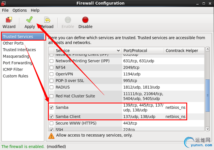

让smaba通过防火墙
使用samba需要穿过防火墙,因此根据不同情况,这里提供3种方法:
  • 方法1
    # system-config-firewall

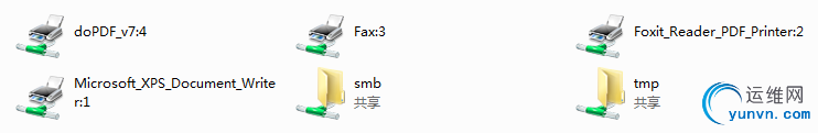

在Windows下使用Win+R开启运行窗口,输入
\\192.168.56.58
即可访问Linux共享的目录。
