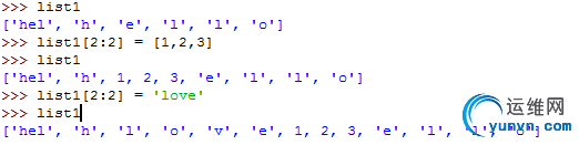

          3)插入序列,例:
                注意:往list1的某个位置插入列表或字串时,列表的每项、字串的每个字符都会作为list1的一个元素,而不会整体插入。
