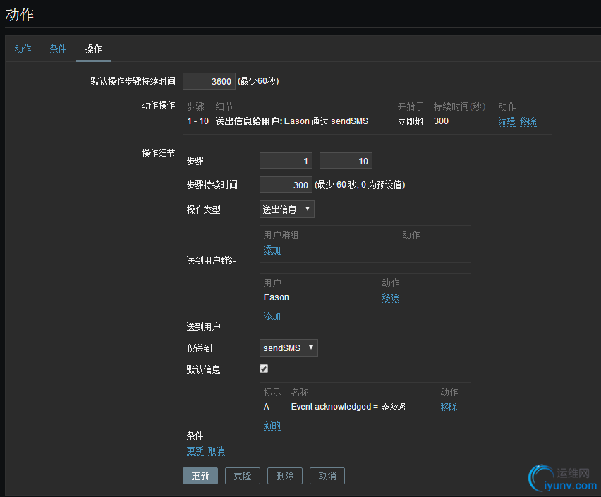

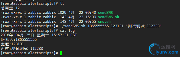

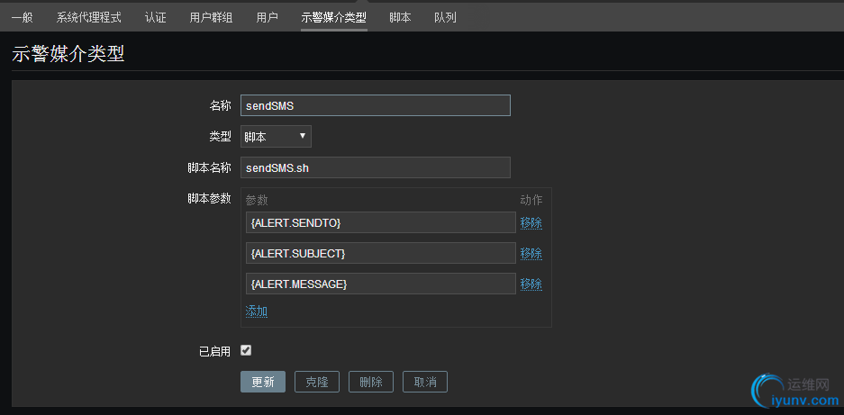

zabbix显示信息已发送,但是alertscripts 目录的脚本没有被执行到底,有没有人知道原因,求解答。

发表于 2016-4-25 15:42:08 | 显示全部楼层
第二个图点下编辑,看看里面你怎么配的

发表于 2016-4-25 15:42:43 | 显示全部楼层
第二个图点下编辑,看看里面你怎么配的

手工执行脚本OK吗?自己带下参数
累计签到:8 天
 楼主| 发表于 2016-4-25 15:59:38 | 显示全部楼层
枫狐狸 发表于 2016-4-25 15:54
手工执行脚本OK吗?自己带下参数
刚刚又测了一遍
zabbix显示已发送,脚本没有执行
手动执行没有问题

zabbix3.0.1需要在示警配置类型里添加
script parameters项
{ALERT.SENDTO}
{ALERT.SUBJECT}
{ALERT.MESSAGE}
{ALERT.Admin}
