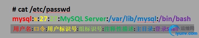

/etc/passwd用户数据文件格式详解:
/etc/passwd的影子文件/etc/shadow文件格式详解:

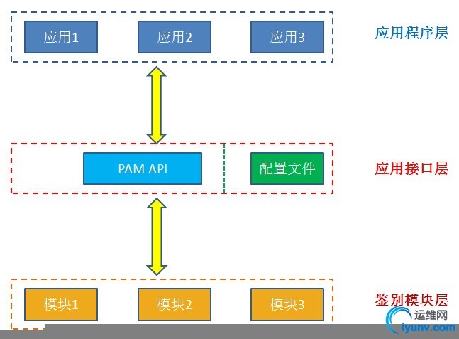

        UNIX环境下的身份验证机制一直就是简单地把用户和他们在/etc/passwd文件里的配置项关联起来而已。很多鉴别功能模块都有一个缺陷实现鉴别功能的代码通常作为应用程序的一部分而编译。这就直接导致了一个问题如果发现所用算法存在某些缺陷或者想用另一种鉴别方法时,用户将不得不重写(修改或者替换)然后重新编译源程序。为了改善这些问题人们开始思考其他的方法。至此嵌入式认证模块(Pluggable Authentication Modules)应运而生了。PAM即(Pluggable Authentication-Modules)可插入式身份验证模块最初是由Sun公司发明的Sun把它作为一种验证用户身份的灵活方法。Linux-PAM是一组共享库使用这些模块系统管理者可以自由选择应用程序使用的验证机制。也就是说勿需重新编译应用程序就可以切换应用程序使用的验证机制。甚至不必触动应用程序就可以完全升级系统使用的验证机制。
Linux-PAM的分层体系结构:
第一层模块层
模块层处于整个结构的最底层它向上为接口层提供
鉴别模块    auth         负责认证和授权
帐户管理    account    跟认证无关的账号检测机制
会话管理    session     建立之会之前或之后需要做一些侦测机制
口令管理    password 用户在修改密码时要完成的检测
第二层应用接口层
应用接口层位于PAM 结构的中间部分它向上为应用程序屏蔽了用户鉴别等过程的具体细节向下调用模块层中的具体模块所提供的特定服务。
一类是用于调用下层特定模块的接口这类接口与底层的模块相对应
鉴别类接口pam_authenticate用于鉴别用户pam_setcred用于修改用户的秘密信息。
帐号类接口pam_acct_mgmt检查受鉴别的用户所持帐户是否有权登陆系统以及该帐户是否已过期等。
会话类接口包括用于会话管理和记帐的pam_open_session和pam_close_session函数。
口令类接口包括用于修改用户口令的pam_chauthtok
第二类接口不与底层模块一一对应它们的作用是对底层模块提供支持及应用程序与模块之间的通信等。
管理性接口如事务从pam_start()开始结束于pam_end()函数。
应用程序与模块间的通讯接口:如:pam_putenv()
用户与模块间的通讯接:如:pam_start()。
模块间通讯接口尽管各模块是独立的,但是他们仍然能够通过pam_get_item()
读写模块状态信息的接口:如:接口pam_get_data()。

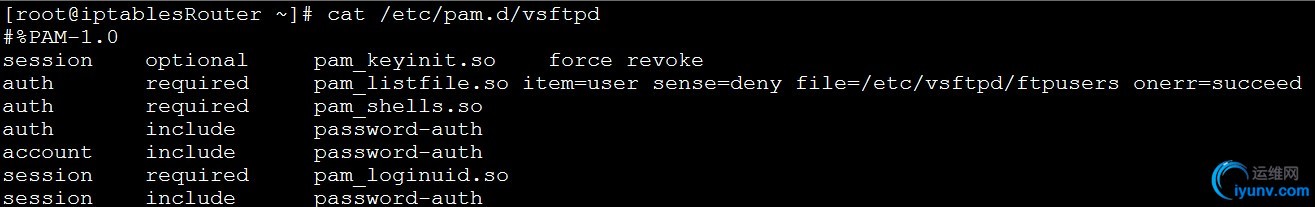

应用程序使用pam
对于需要使用PAM的程序需要在/etc/pam.d目录中为其设置配置文件。比如系统ftp服务vsftpd,它的PAM配置文件是:
/etc/pam.d/vsftpd
