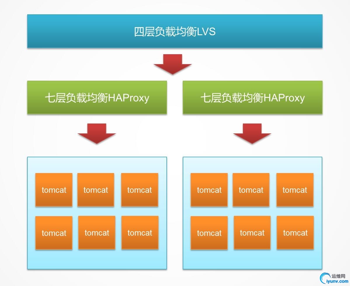

    接到通知,要求网站由http改为使用https,目前我的网站前端架构如下图所示:
    假设我们有两台物理机,每台物理机上面有很多的tomcat容器,前端使用的是haproxy进行的http层负载均衡,再前端我们使用了LVS负载均衡,整个LVS使用的是DR模型。
    刚开始我打算把tomcat改成https,设置成之后再设置haproxy的时候,发现haproxy不能再使用负载均衡了,因为SSL是在第四层的,所以这个方案就结束了,下面我就尝试在haproxy层设定SSL,到后端还使用普通的连接。

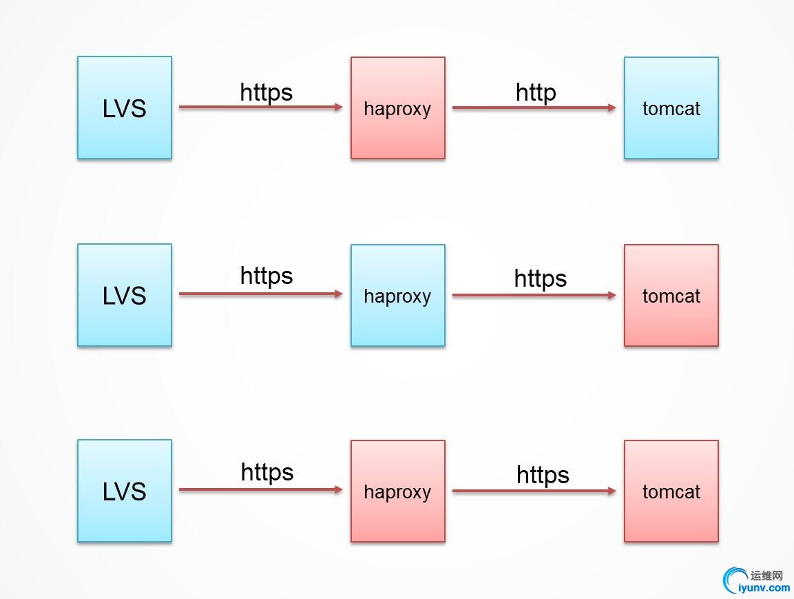

  •     第一种是我们选择的模式,在haproxy这里设定SSL,这样我们可以继续使用七层负载均衡。SSL连接终止在负载均衡器haproxy ----->解码SSL连接并发送非加密连接到后端应用tomcat,这意味着负载均衡器负责解码SSL连接,这与SSL穿透相反,它是直接向代理服务器发送SSL连接的。
  •     第二种使用SSL穿透,SSL连接在每个tomcat服务器终止,将CPU负载都分散到tomcat服务器。然而,这样做会让你失去增加或修改HTTP报头的能力,因为连接只是简单地从负载均衡器路由到tomcat服务器,这意味着应用服务器会失去获取 X-Forwarded-* 报头的能力,这个报头包含了客户端IP地址、端口和使用的协议。
  •     有两种策略的组合做法,那就是第三种,SSL连接在负载均衡器处终止,按需求调整,然后作为新的SSL连接代理到后台服务器。这可能会提供最大的安全性和发送客户端信息的能力。这样做的代价是更多的CPU能耗和稍复杂一点的配置。
  •     选择哪个策略取决于你及应用的需求。SSL终端为我所见过最典型的策略,但SSL穿透可能会更安全。
3、使用HAProxy作为SSL终端
    首先,我们将介绍最典型的解决方案 - SSL 终端。正如前面提到的,我们需要让负载均衡器处理SSL连接。这就意味着要将SSL证书放在负载均衡服务器上。
