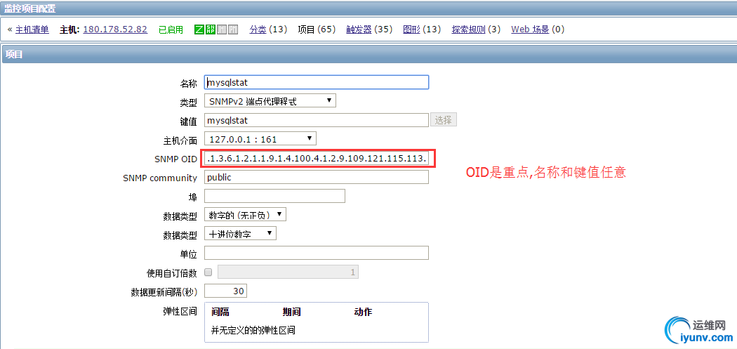

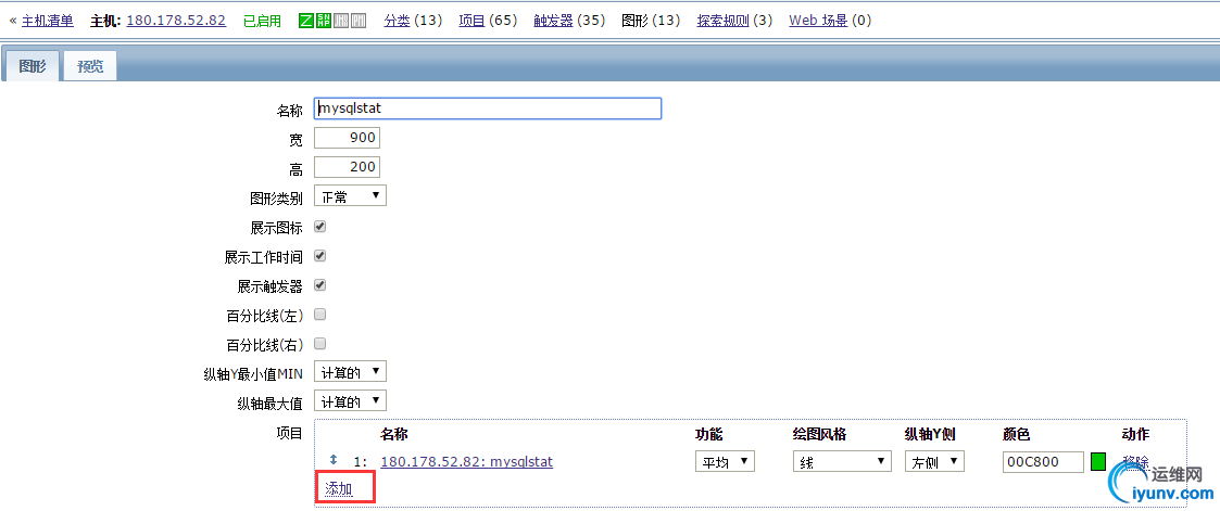

2.在zabbix添加分类,项目和触发器
3.查看图形
