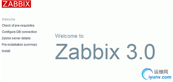

访问zabbix安装页面
http://192.168.246.128/setup.php
确保检查都是ok的
输入密码123456
后面的都是下一步了

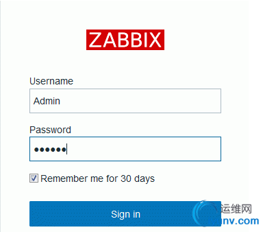

输入用户名Admin,密码zabbix
进入主页

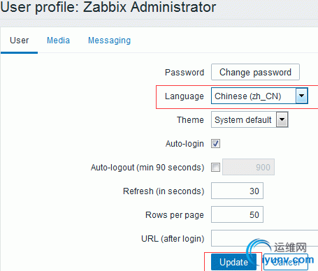

点击右边的用户图标
选择简体中文,点击更新

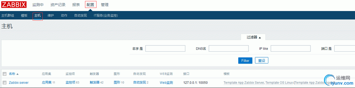

这个就是中文页面了

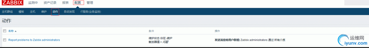

启用状态检测
启用默认动作
安装到这里就结束了
