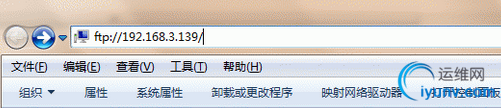

(3)连接ftp服务器:
windows环境下:
Linux环境下:
