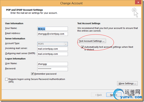

  • 将现有邮件账户重新配置,使用OUTLOOK测试账号发送邮件成功,但实际发邮件的时候还是失败
  • 将现有邮件账户删除重新配置,失败,在测试账号时依然失败,就是无法发送邮件

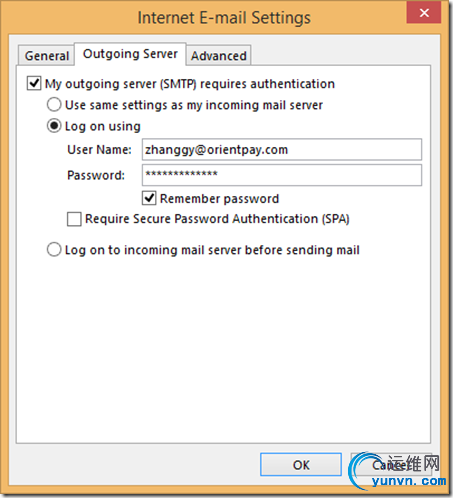

  • 又在网上找了好多办法,有说设置里面设置Outgoing Server的,设置后,测试依然失败:
