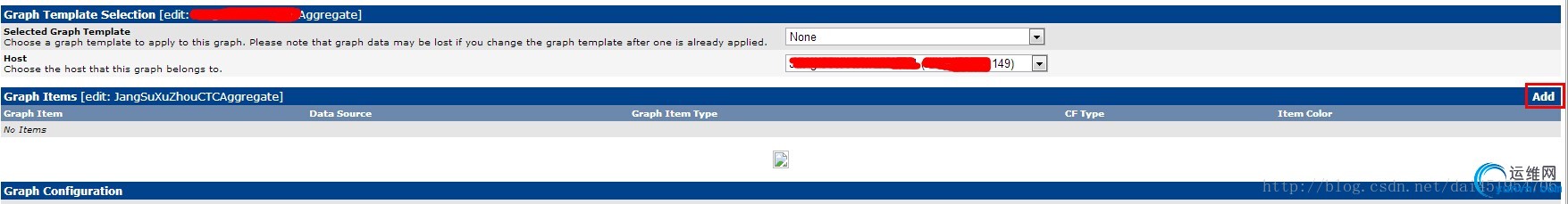

   2. 在主机列表中找到一个机房中的一台主机
    3. 从右侧的Graph List进入
    4. Select Graph Template 一栏选择None;Host选择刚在选择的主机
    5. Title一栏中输入显示时在图片上方显示的标题名,width可以以稍微改大一些
  6. 保存上面的配置后,如下图,点击右边的Add按钮进行添加:

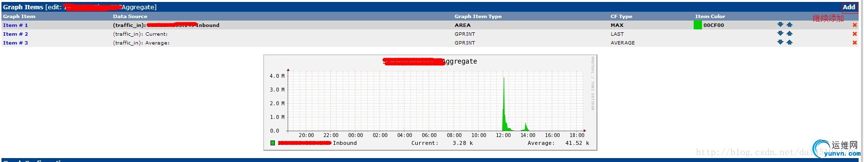

   7. 上面的Host一栏中,从下拉列表选择之前的主机名(XXX.149),再在下面的Data Source一栏选择traffic_in (流入带宽),颜色选择绿色,Graph Item Type选择Area(只有此处   选择Area,后面都不用选这一项)
     8. 在图片上添加显示最后的带宽值一栏
   9.添加完最后值一栏后,就能看到效果了,如下:
10. 继续添加平均带宽(Average),
    11.添加完Average后,在效果图的右下角就能看到平均带宽值了,继续添加
    12.添加最大带宽值,注意下边的小方框要勾上,这样在后面添加的文字和带宽值就会换行显示
    13. 添加完最大带宽后的效果图如下

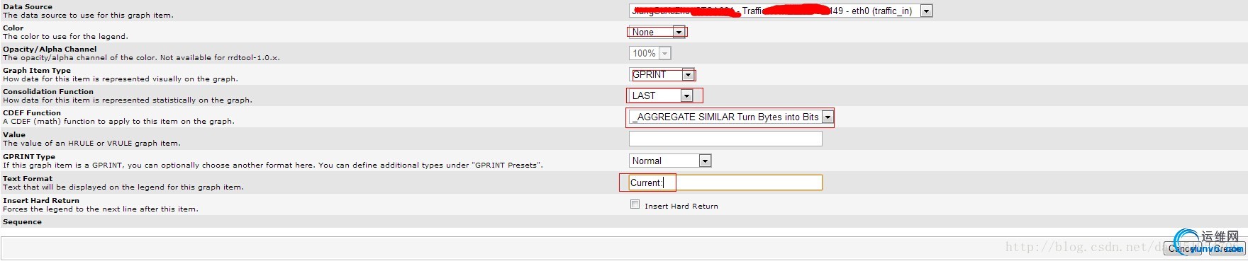

   14. 添加第二台主机的入口流量,分别添加Last(当前值),Average(平均值),Maximum(最大值),步骤与之前的一样

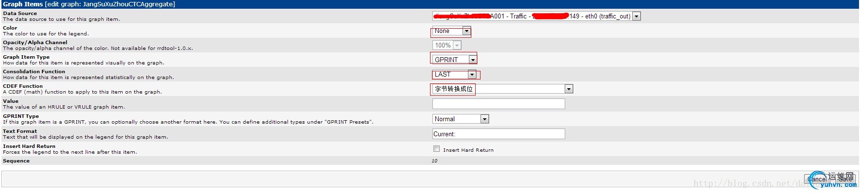

   15. 添加完两台主机的流入带宽后,开始添加流出带宽了,步骤与添加流域带宽一样,下图为添加流出带宽配置
     16. 添加当前流出带宽值
   17. 添加流出带宽平均值
    18. 添加流出带宽最大值
    19.按照之前的步骤添加两台机器的出口带宽,添加完后如下图

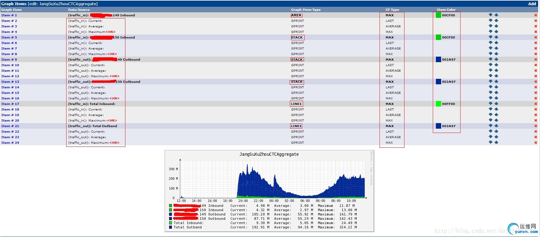

    20. 添加流入带宽汇总,Graph Item Type为 LINE1 ,CDEF Function这一栏与之前的不同
    21. 添加当汇总当前带宽,CDEF Function这一栏与之前的不同
    22. 添加平均汇总带宽值
   23. 添加汇总最大带宽值
    24. 与添加汇总流入带宽图步骤相同,再添加流出汇总带宽图,添加完后效果如下

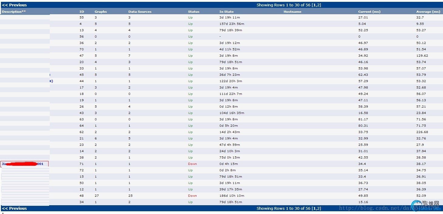

   25. 添加完后,在Graph中找到之前的主机(XXXA001),可以看到已经能显示汇总带宽信息了
    由于我这篇博客写了两天,所以前后图片的带宽信息有些差异。
