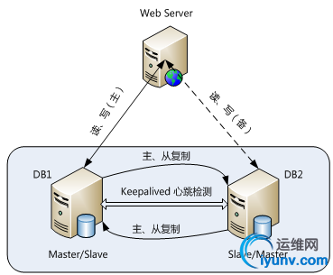

企业级MySQL集群具备高可用、可扩展、易管理、低成本的特点。下面将介绍企业环境中经常应用的一个解决方案,即MySQL的双主互备架构,主要设计思路是通过MySQL Replication技术将两台MySQL Server互相将对方作为自己的Master,自己又同时作为对方的Slave来进行复制。这样就实现了高可用构架中的数据同步功能,同时,将采用KeepAlived来实现Mysql的自动failover。在这个构架中,虽然两台MySQL Server互为主从,但同一时刻只有一个MySQL Server可读写,另一个MySQL Server只能进行读操作,这样可保证数据的一致性。整个架构下图所示。

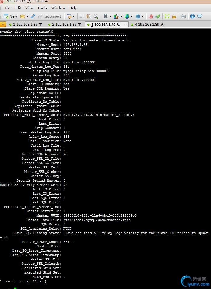

下面查看DB2上slave的运行状态,如图所示。
通过查看slave的运行状态发现,一切运行正常,这里需要重点关注的是Slave_IO_Running和Slave_SQL_Running,这两个就是在Slave节点上运行的主从复制线程,正常情况下这两个值都应该为Yes。另外还需要注意的是Slave_IO_State、Master_Host、Master_Log_File、Read_Master_Log_Pos、Relay_Log_File、Relay_Log_Pos和Relay_Master_Log_File几个选项,从中可以查看出mysql复制的运行原理及执行规律。最后还有一个Replicate_Wild_Ignore_Table选项,这个是之前在my.cnf中添加过的,通过此选项的输出值可以知道过滤掉了哪些数据库。

下面查看DB1上slave的运行状态,如图所示。
从图上中可以看出Slave_IO_Running和Slave_SQL_Running都是Yes状态,表明DB1上复制服务运行正常。至此,mysql双主模式的主从复制已经配置完毕了
