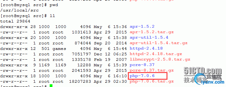

  • apache 2.4.18
先安装apr,apr-util,和pcre
# tar xvf apr-1.5.2.tar.gz
# cd apr-1.5.2
# ./configure --prefix=/usr/local/apr &&  make && make install
2、安装apr-util
# tar xvf apr-util-1.5.4.tar.bz2
# cd apr-util-1.5.4
# ./configure --prefix=/usr/local/apr-util  --with-apr=/usr/local/apr && make && make install
3、安装pcre
# tar xvf pcre-8.37.tar.bz2
# cd pcre-8.37
# ./configure --prefix=/usr/local/pcre && make && make install

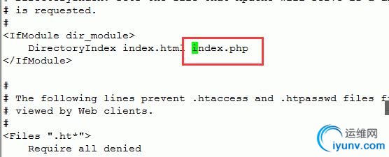

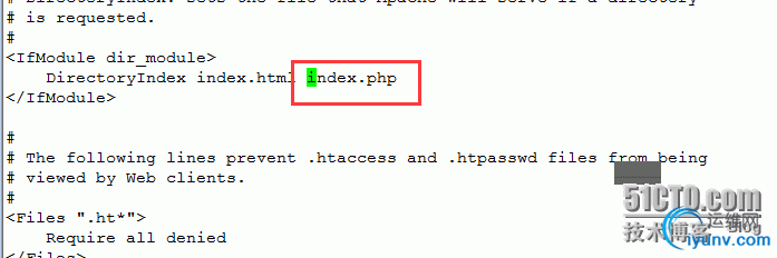

在此处后加上index.php索引文件:
重启一下apache就OK了。
