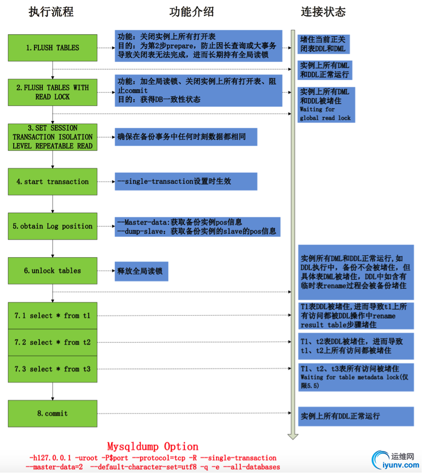

--single-transaction:在开始备份前,执行start transaction命令,以此来获取一致性备份,该参数仅对innodb存储引擎有效。
--master-data=2:主要用于记录一致性备份的位点。
理解Mysqldump工作原理,一定要将事务表(innodb)和非事务表(比如myisam)区别对待,因为备份的流程与此息息相关。而且,到目前为止,我们也无法规避myisam表,即使我们的所有业务表都是innodb,因为mysql库中系统表仍然采用的myisam表。备份的基本流程如下:
1.调用FTWRL(flush tables with read lock),全局禁止读写
2.开启快照读,获取此时的快照(仅对innodb表起作用)
3.备份非innodb表数据(*.frm,*.myi,*.myd等)
4.非innodb表备份完毕后,释放FTWRL锁
5.逐一备份innodb表数据
6.备份完成。
整个过程,可以参考我同事的一张图,但他的这张图只考虑innodb表的备份情况,实际上在unlock tables执行完毕之前,非innodb表已经备份完毕,后面的t1,t2和t3实质都是innodb表,而且5.6的mysqldump利用保存点机制,每备份完一个表就将一个表上的MDL锁释放,避免对一张表锁更长的时间。这里可以参考我之前的blog:FLUSH TABLE WITH READ LOCK
大家可能有一个疑问,为啥备份innodb表之前,就已经将锁释放掉了,这实际上是利用了innodb引擎的MVCC机制,开启快照读后,就能获取那个时间的一致的数据,无论需要备份多长时间,直到整个事务结束(commit)为止。
