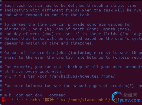

(3)crontab例子:
输入命令:crontab -e
功能是每分钟向hello文件中输入  你好。
结果为:
