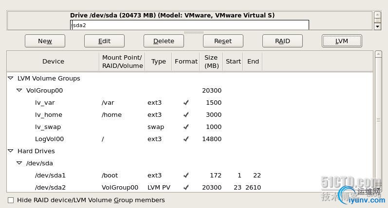

  六、按照创建swap分区的方法来创建home、var和/分区。下面这张图片就是完成的硬盘分区信息。
  到这里,手动创建分区就完成了。
  我们回想一下,如果选择系统自动创建分区,那又是什么一种情况。系统自动创建分区的话,它会创建三个分区:单独的/boot分区和名为LogVol00和LogVol01的两个逻辑卷,其中LogVol00为/分区,LogVol01为swap分区。
  再来想一下,我们用grup命令行启动系统时的情况。用grub命令行启动系统需要指定/boot分区、内核映像和根分区、initrd.img。在系统自动分区的情况下,指定根分区时,我们输入的是ro root=/dev/VolGroup00/LogVol00。
  在这次手动分区中,我更改了swap分区的名称,但是没有更改根分区的名称,所以指定根分区时没有变化;倘若更改了根分区的名称,在指定时就要相应调整命令行中的根分区名称。
