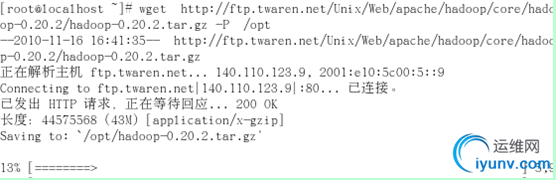

  (1)下载hadoop
  到如下网址下载hadoop,存到/opt中,当然也可以手动点击下载。
  (2)解压hadoop到/opt/hadoop下面,当然没有现成的opt/hadoop这个目录,所以要新建。
  然后解压到/opt/hadoop下

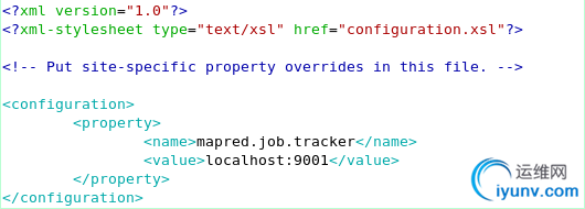

  (2)配置Namenode的三个配置文件core-site.xml, hdfs-site.xml, mapred-site.xml。对应于/src/core/core-default.xml,但不能直接修改它,(hadoop启动时先读取src下面的core/core-default.xml,hdfs/hdfs-default.xml,apred/mapred-default.xml,里面缺失的变量由conf下面的三个-site文件提供)
  这部分的配置建议参考官方网站(建议大家多上官网),如下:http://hadoop.apache.org/common/docs/current/single_node_setup.html
  (2.1)配置core
  (2.2)配置hdfs
  (2.3)配置mapred

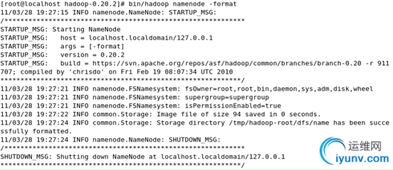

  (1)格式化namenode,(注意看清路径哦)
  (2) 启动Hadoop守护进程
  这就表示你配置成功了,上面的一个都不能少
