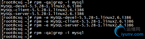

2)删除MySQL。删除MySQL命令如下(有两种命令):
 rpm –e  mysql相关  (普通删除命令,删除特定的包,如果遇到依赖,则无法删除)
 rpm -e –nodeps  mysql相关  (强制删除命令,忽略依赖,删除特定的包。如果使用上面命令删除时,提示有依赖的其它文件,则用该命令可以对其进行强力删除)
注:这里的mysql相关指的就是上个步骤中用命令 # rpm -qa|grep -i mysql 查出来的mysql的相关文件。
若用rpm删除命令,如下:
#rpm –e  MySQL-client-5.5.28-1.linux2.6.i386
#rpm –e  MySQL-devel-5.5.28-1.linux2.6.i386
#rpm –e  MySQL-server-5.5.28-1.linux2.6.i386
如图:
由于删除的时候没有遇到依赖问题,所以用普通删除命令#rpm –e  mysql相关 即可。由上图可以看出,最后执行rpm查询命令# rpm -qa|grep -i mysql 时已查不出相关mysql文件,说明mysql已经删除成功。

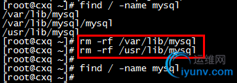

这时我们用查询命令# find / -name mysql执行一下,却发现还存在几个mysql相关的残余目录,那是因为 rpm删除命令并不会将mysql彻底将删除,需要我们手动去删除。如下:
删除命令用#rm -rf 目录,例如:
# rm -rf /var/lib/mysql
# rm -rf /usr/lib/mysql
将上面查找出来的目录删除,如下图:
由图可以看出,执行完删除命令之后,已经不存在mysql相关的目录了。

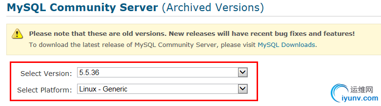

  将第一个地址打开:
  Select Version  选择 5.5.36(没限定),
  Select Platform 选择Linux - Generic
  如下:

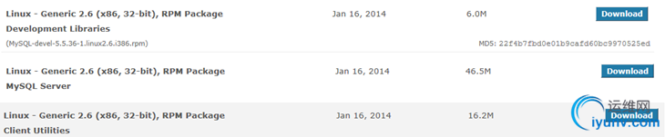

接着在列表中依次下载以下三个rpm包(下载32位和64位根据实际系统需求,由于我系统是32位的,因此下载32位的rpm包):
  若是通过Windows下载,可以使用SecureCRT终端工具登录Centos系统,然后通过SFTP将处于本地Windows系统的这三个rpm包上传到Centos系统。
  比如,我将三个rpm包上传之后,放于根目录下的/software目录下:

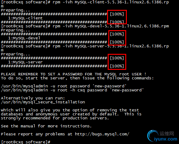

  2)安装MySQL
  有了mysql相关的rpm包,接下来就可以采用rpm方式进行安装了。
  安装命令采用:
  #rpm -ivh rpm包  //安装显示安装进度--install--verbose--hash
如下:
 可以看到,三个rpm都已经安装完毕。
再通过命令#rpm -qa|grep -i mysql查询mysql是否安装上:
 由查询结果可以知道mysql已经安装成功。
