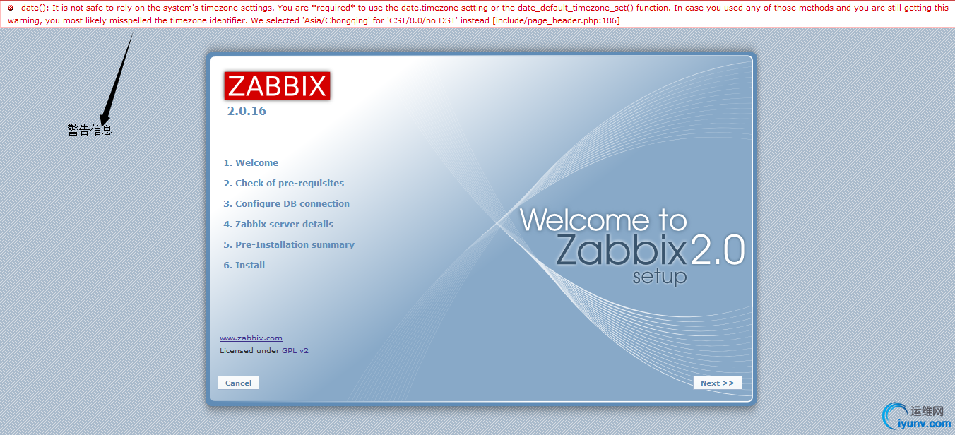

下面通过网页安装zabbix,在浏览器中输入http://ip/zabbix,刚开始会出现如下页面:
wKiom1cwKyeQRxsgAAODNbCrcOQ475.jpg 最上面会出现警告信息,这是因为没有设置时区,在vim/etc/php.ini中设置时区为“date.timezone=“Asia/Shanghai””
这时候在进入界面,警告信息就消除了!然后点击next,出现如下界面:

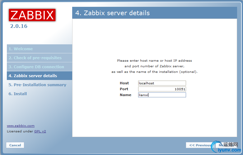

wKiom1cwLNqi20hcAABzFSL1_Gs581.jpg host和port保持默认即可,name中自己定义一个唯一的名字:点击nest!

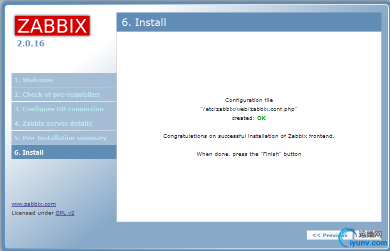

wKiom1cwLRqChXfkAACBCPIIFds745.jpg 这里面会出现一些设置信息,默认即可,直接下一步!
wKioL1cwLiKgJcACAABrNEBQ-mE464.jpg 点击finish按钮,会出现登录界面,默认的账户和密码分别为:admin和zabbix。
