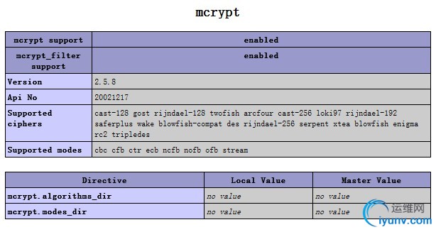

(2)、安装php的mcrypt扩展(动态加载编译)
下载php下的mcrypt扩展或者直接下载php的完整安装包
http://cn.php.net/releases/网页下找到自己服务器的php版本,下载后tar解压(本人的是php5.3.3)
进入ext/mcrypt文件夹
[iyunv@*_* 14:45 ~]# cd php-5.3.3/ext/mcrypt/
执行phpize命令(phpize是用来扩展php扩展模块的,通过phpize可以建立php的外挂模块,如果没有?yum install php53-devel里包含了,或者其他方法)
[iyunv@*_* 14:48 mcrypt]# whereis phpize    //为了确定phpize存在
phpize: /usr/bin/phpize /usr/share/man/man1/phpize.1.gz
[iyunv@*_* 14:48 mcrypt]# phpize
Configuring for:
PHP Api Version:         20090626
Zend Module Api No:      20090626
Zend Extension Api No:   220090626
执行完后,会发现当前目录下多了一些configure文件,最后执行php-config命令就基本完成了
执行以下命令,确保你的/usr/bin/php-config是存在的
[iyunv@*_* 15:02 mcrypt]# whereis php-config
php-config: /usr/bin/php-config /usr/share/man/man1/php-config.1.gz
[iyunv@*_* 15:02 mcrypt]# ./configure --with-php-config=/usr/bin/php-config
如果遇到以下错误,请先安装gcc,命令yum install gcc
configure: error: no acceptable C compiler found in $PATH
直到不报错,出现:config.status: creating config.h,执行以下命令
[iyunv@*_* 15:06 mcrypt]# make && make install
最后的最后,会提示你如下,说明你大功告成了
Installing shared extensions:     /usr/lib64/php/modules/
顺便检查下/usr/lib64/php/modules/里的mrcypt.so扩展是否已经创建成功
然后的事就简单了,给你的php.ini添加一条extension=mcrypt.so
[iyunv@*_* 15:09 mcrypt]# cd /etc/php.d
创建一个mrcypt.ini文件就行,里面写extension=mcrypt.so
[iyunv@*_* 15:17 php.d]# echo 'extension=mcrypt.so' > mcrypt.ini
(3) 、重启apache,查阅phpinfo,mcrypt模块扩展是不是加载了?

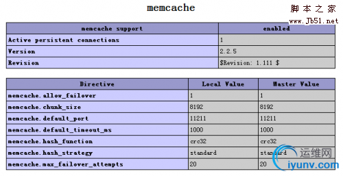

  系统版本是5.2,把安装memcached的方法记录下先:

好了,开始安装php的扩展,恶梦开始了,本以为直接用yum来安装php-devel.x86_64和php-pecl-memcache.x86_64这两个扩展就可以了,可装了后 phpinfo()里根本找不到memcache扩展,把已经装的这两个扩展remove重来,还是不行,goooooooooooooogle,找到了一篇文章《PHP Pecl Memcached module installation problems》,有救喽,先remove掉php-pecl-memcache.x86_64,然后执行了
pecl install memcache
顺利安装上了,打开/etc/php.d/看了下,没有memcache.ini,好吧,手动到/etc/php.ini加上了 extension=memcache.so,好了,重启httpd,刷新 phpinfo() ,竟然还没有,我郁闷了。。
回头想想,我好像漏了一个地方没有检查,马上打开 /wp-content/lib64/php/modules/ 查看,果然没有memcache.so,会在哪呢? find -name之,原来躲在 /wp-content/local/lib/php/extensions/no-debug-non-zts-20060613/ 下,复制到 /wp-content/lib64/php/modules/ 再试,久违的 memcache扩展出现了。 T T
