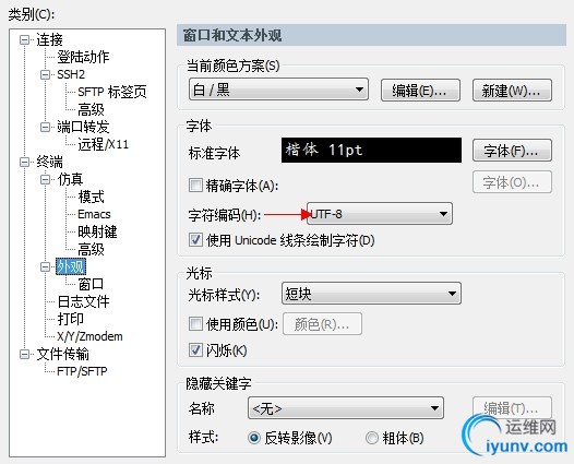

<2>  确认ssh终端的编码
如果你使用的是SecureCRT,也要注意要把字符编码设置为:UTF-8
