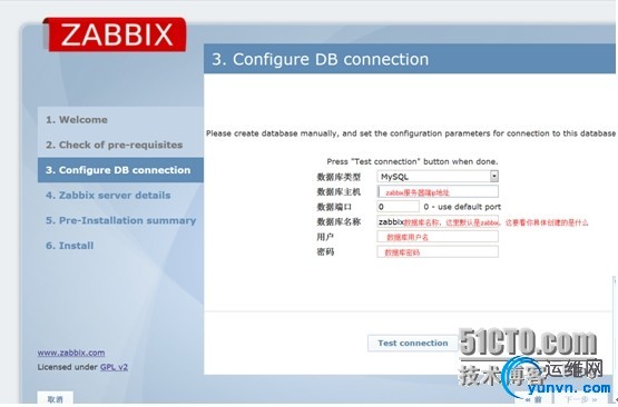

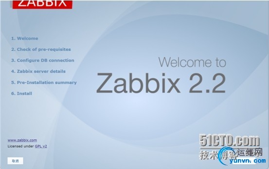

16. 访问安装界面按照界面提示一步一步的完成安装
http://192.168.0.118
17、在浏览器中访问会出现安装界面如下图
图一
图二
图三
图四,上图填完整后点击下面的测试连接看是否对,显示正常才是ok的,否则你懂得!

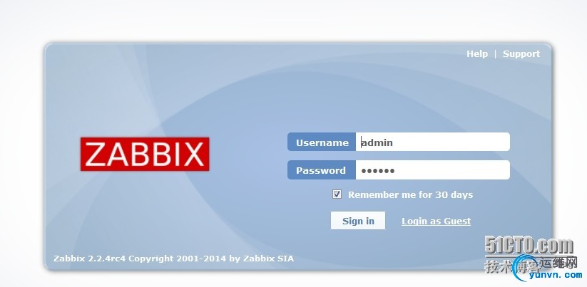

看到如下图7 这个登陆界面,默认用户名和密码是
admin和zabbix,输入登进去就行了
图7

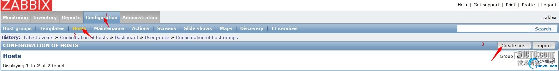

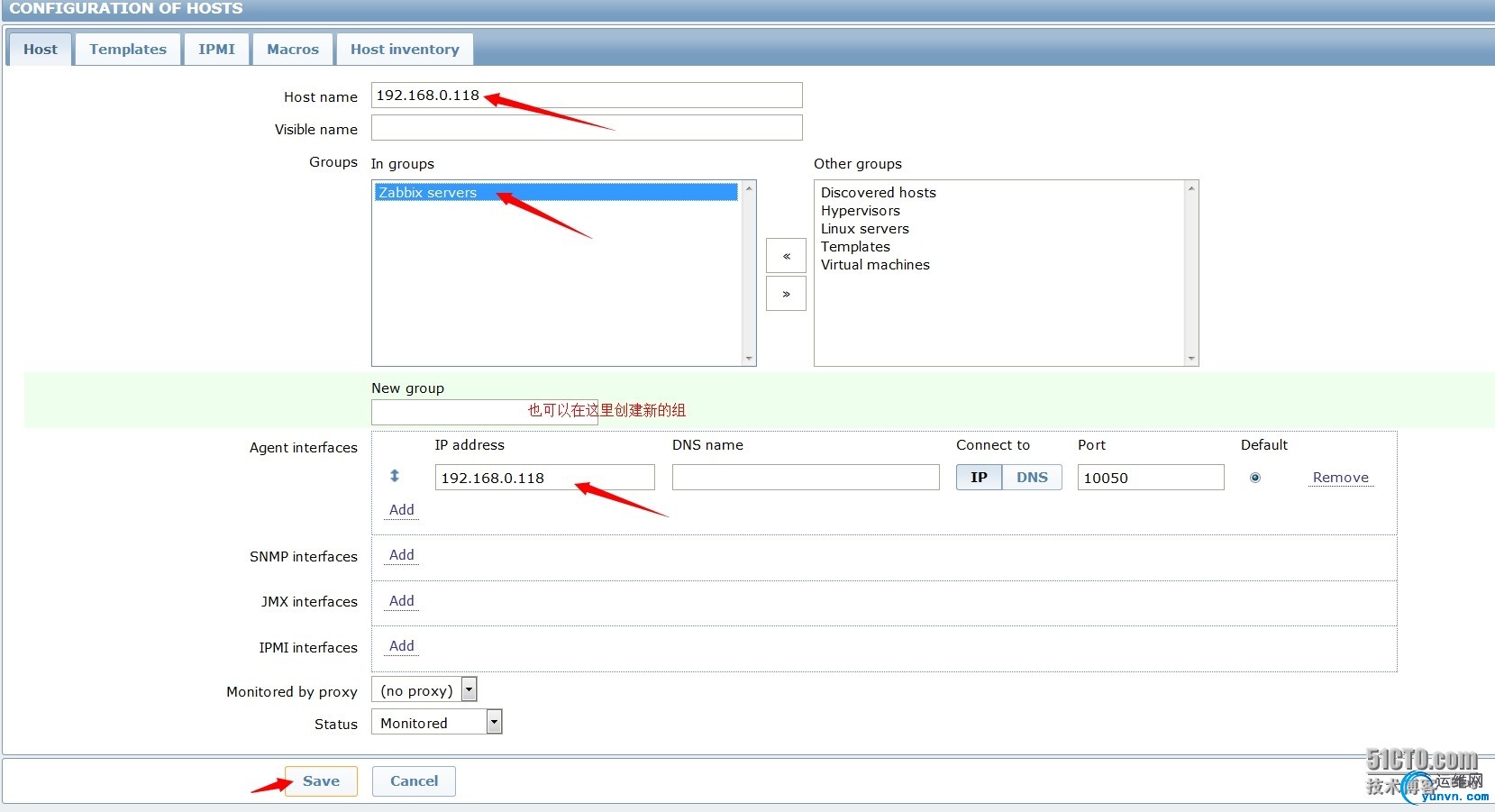

8、将客户机加入到服务器,以便监控如图9、图10所示
图9

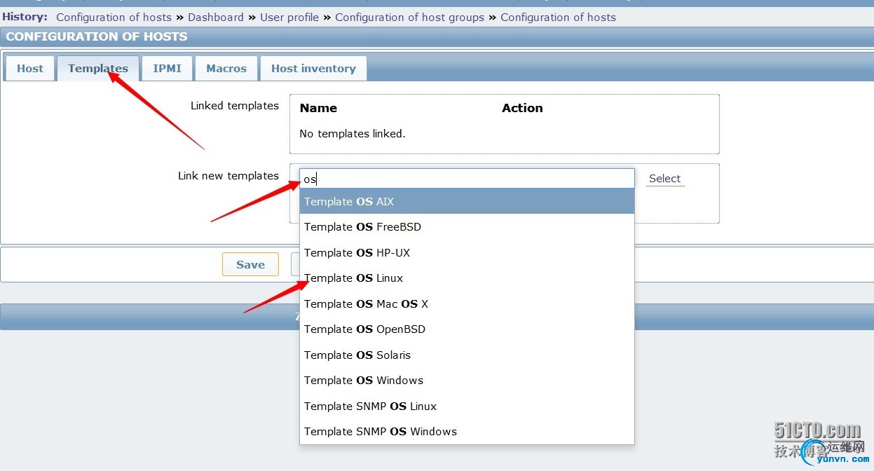

然后点击template,关联模板
我这里选择template os linux,输入关键词即可如图11所示
图11

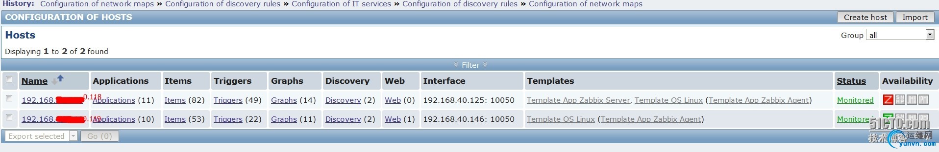

选择好之后点击下面的 “Add”,然后是“Save”即可
这时再点击“Hosts”就会看到监控的主机,如图12所示
图12

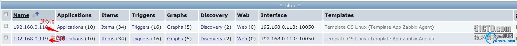

如果显示的是红色则表明有问题,显示绿色才是正常如图14
图14
当然你可能也注意到了上面服务端是红色的,这个是你服务器端也有代理服务器,所以要在服务端执行 /etc/zabbix/zabbix_agentd start
然后刷新红色就变绿了

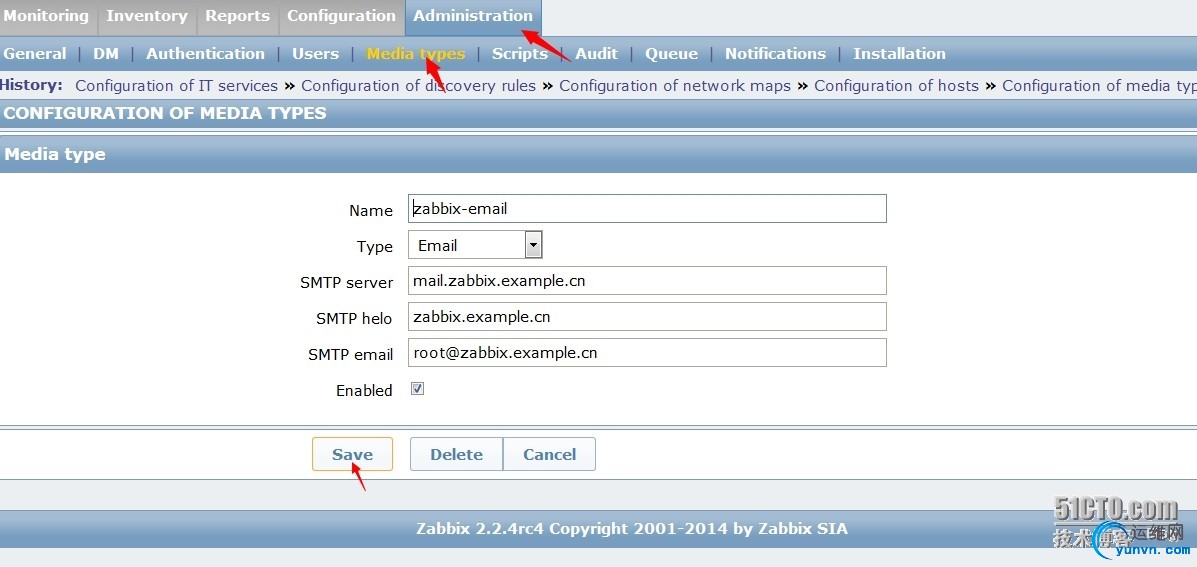

2、配置zabbix告警发送邮件到远程邮箱
进入:ZABBIX-管理(Administration)-示警媒体类型(Media Type),点击右上角 创建示警媒体类型(create media type)
按照如图配置:

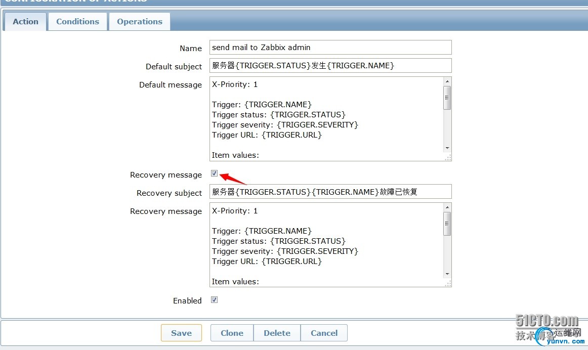

点击Action标签,填写名称,例如: send mail toZabbix admin,通常都会有个默认的,你也可以整个直接克隆过来,把该改的地方改一下就ok了,如下图

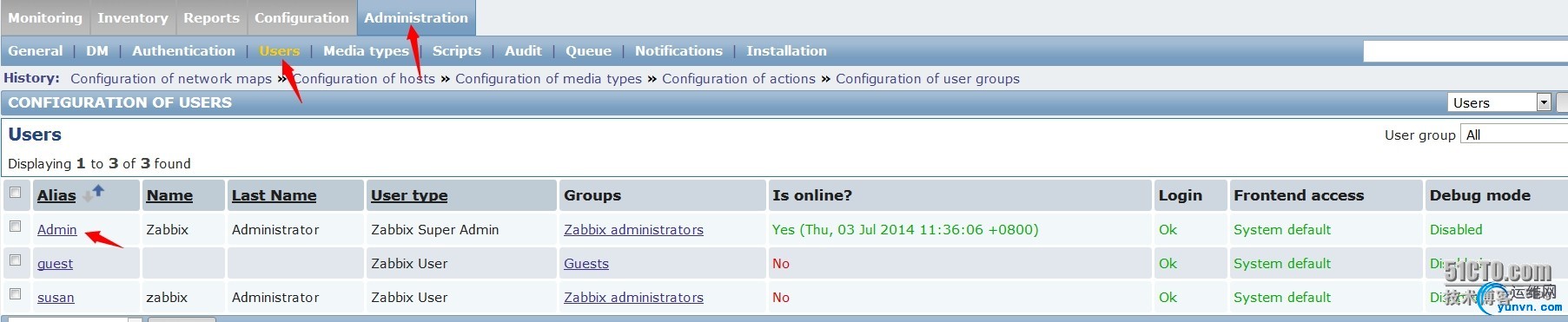

3.进入:ZABBIX-Administration-Users
在成员列点击 Admin,如图:
wKioL1O00OPB0_EGAARqgybQ7_E522.jpg 点击“Admin”
然后选择Media标签,并点击Add,进入配置界面:
按照如图配置:
