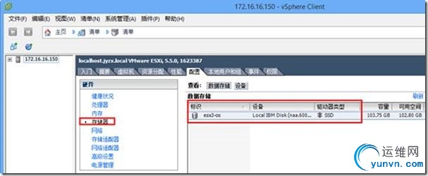

为了提高虚拟机的性能,在现在配置VMware ESXi时,一般需要在主机上添加一块到多块固态硬盘,作为缓存使用。通常情况下,为主机配置1块120G~240GB的固态硬盘即可。在使用固态硬盘时,不要使用服务器的RAID卡配置程序,将硬盘用RAID0配置,因为在启用了RAID配置之后,在VMware ESXi中将不能正确的识别出固态硬盘,此时只会将固态硬盘作为普通磁盘使用。
在本示例中有两台服务器,其中一台服务器的固态硬盘使用RAID卡配置为RAID1,则此块硬盘不能当做固态硬盘识别,如图1-1所示。
图1-1 固态硬盘被识别成“非SSD“
