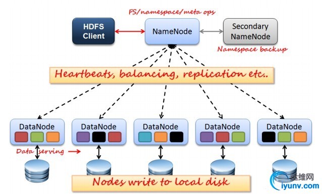

如上图所示,HDFS也是按照Master和Slave的结构。分NameNode、SecondaryNameNode、DataNode这几个角色。
NameNode:是Master节点,是大领导。管理数据块映射;处理客户端的读写请求;配置副本策略;管理HDFS的名称空间;
SecondaryNameNode:是一个小弟,分担大哥namenode的工作量;是NameNode的冷备份;合并fsimage和fsedits然后再发给namenode。
DataNode:Slave节点,奴隶,干活的。负责存储client发来的数据块block;执行数据块的读写操作。

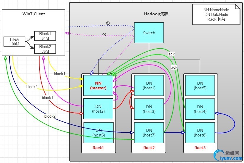

写操作:
有一个文件FileA,100M大小。Client将FileA写入到HDFS上。
HDFS按默认配置。
HDFS分布在三个机架上Rack1,Rack2,Rack3。

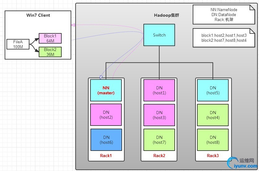

a. Client将FileA按64M分块。分成两块,block1和Block2;
b. Client向nameNode发送写数据请求,如图蓝色虚线①------>。
c. NameNode节点,记录block信息。并返回可用的DataNode,如粉色虚线②--------->。
    Block1: host2,host1,host3
    Block2: host7,host8,host4
    原理:
        NameNode具有RackAware机架感知功能,这个可以配置。
        若client为DataNode节点,那存储block时,规则为:副本1,同client的节点上;副本2,不同机架节点上;副本3,同第二个副本机架的另一个节点上;其他副本随机挑选。
        若client不为DataNode节点,那存储block时,规则为:副本1,随机选择一个节点上;副本2,不同副本1,机架上;副本3,同副本2相同的另一个节点上;其他副本随机挑选。
d. client向DataNode发送block1;发送过程是以流式写入。
    流式写入过程,
        1>将64M的block1按64k的package划分;
        2>然后将第一个package发送给host2;
        3>host2接收完后,将第一个package发送给host1,同时client想host2发送第二个package;
        4>host1接收完第一个package后,发送给host3,同时接收host2发来的第二个package。
        5>以此类推,如图红线实线所示,直到将block1发送完毕。
        6>host2,host1,host3向NameNode,host2向Client发送通知,说“消息发送完了”。如图粉红颜色实线所示。
        7>client收到host2发来的消息后,向namenode发送消息,说我写完了。这样就真完成了。如图黄色粗实线
        8>发送完block1后,再向host7,host8,host4发送block2,如图蓝色实线所示。
        9>发送完block2后,host7,host8,host4向NameNode,host7向Client发送通知,如图浅绿色实线所示。
        10>client向NameNode发送消息,说我写完了,如图黄色粗实线。。。这样就完毕了。
分析,通过写过程,我们可以了解到:
    ①写1T文件,我们需要3T的存储,3T的网络流量贷款。
    ②在执行读或写的过程中,NameNode和DataNode通过HeartBeat进行保存通信,确定DataNode活着。如果发现DataNode死掉了,就将死掉的DataNode上的数据,放到其他节点去。读取时,要读其他节点去。
    ③挂掉一个节点,没关系,还有其他节点可以备份;甚至,挂掉某一个机架,也没关系;其他机架上,也有备份。
