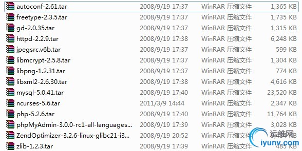

<p>1、源码包</p>
<p> DSC0000.jpg <br>
</p>
