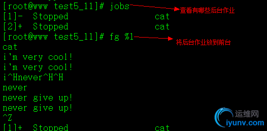

        将cat放到后台运行,由于cat需要读标准输入(也就是终端输入),而后台进程是不能读终端输入的,因此内核发SIGTTIN信号给进程,该信号的默认处理动作是使进程停止。
          jobs 命令可以查看当前有哪些作业。 fg命令可以将某个作业提至前台运行,如果该作业的进程组正在后台运行则提至前台运行,如果该作业处于停止状态,则给进程组的每个进程发SIGCONT信号使它继续运行。参数%1表示将第1个作业提至前台运行。 cat提示前台运行后,挂起等待终端输入,当 输入i'm very cool!并回车后,cat打印出同样的消息,然后继续挂起等待输入。如果输入Ctrl-Z则向所有前 台进程发SIGTSTP信号,该信号的默认动作是使进程停止, cat继续以后台作业的形式存在。
bg命令可以让某个停止的作业在后台继续运行,也需要给该作业的进程组的每个进程发SIGCONT信号。 cat进程继续运行,又要读终端输入,然而它在后台不能读终端输入,所以又收到SIGTTIN信号 而停止。

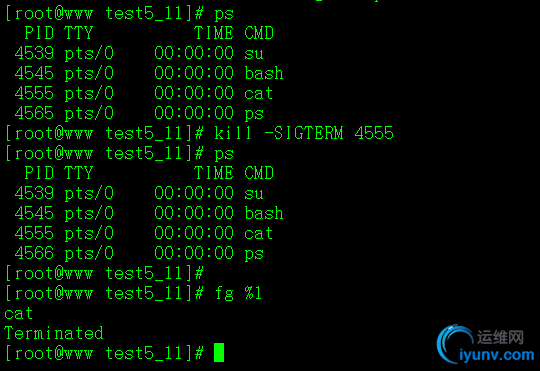

kill命令给一个停止的进程发SIGTERM信号,这个信号并不会立刻处理,而要等进程准备继续运行之前处理,默认动作是终止进程。但如果给一个停止的进程发SIGKILL信号就不同了。

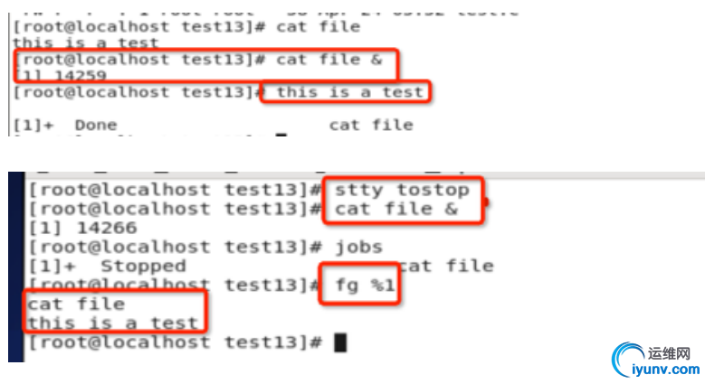

SIGKILL信号既不能被阻塞也不能被忽略,也不能自己定义函数捕捉,只能按系统的默认动作立刻处理。与此类似的还有SIGSTOP信号,给一个进程发SIGSTOP信号会使进程停止,这个默认的处理动 作不能改变。这样保证了不管什么样的进程都能用SIGKILL终止或者用SIGSTOP停止,当系统出现异 常时管理员总是有办法杀掉有问题的进程或者暂时停掉怀疑有问题的进程。上面讲了如果后台进程试图从控制终端读,会收到SIGTTIN信号而停止,如果试图向控制终端写 呢?通常是允许写的。如果觉得后台进程向控制终端输出信息干扰了用户使用终端,可以设置一个 终端选项禁止后台进程写。
wKioL1cy5ZHy59hGAAGk8QQlssc893.jpg 首先用stty命令设置终端选项,禁止后台进程写,然后启动一个后台进程准备往终端写,
这时进程 收到一个SIGTTOU信号,默认处理动作也是停止进程。 紧接着放置前台, cat进程运行完成,退出。
