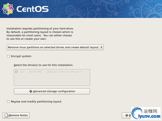

3. 选择语言、键盘等等,到显示分区时:
选 “Review and modify partitioning layout”
这会进入分区设置,按提示,删除硬盘原有的分区,设置各个分区 /boot, /, swap, /home 和 /var

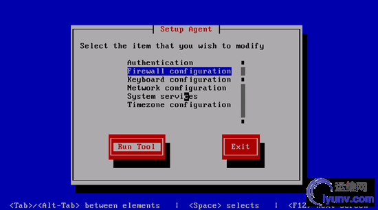

8. 第一次启动,会进入 Setup Agent

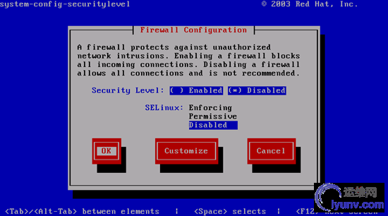

这里选 “Firewall configuration”, 然后 “Run Tool” 尽入 Firewall 和 SELinux 配置
关闭 Firewall 和 SELinux. (为什么要关闭?呵呵,我也不清楚,但几乎所有的教程都说要关闭,那就先关闭了, Firewall 就留到以后设置)
退出,输入 reboot 重启系统

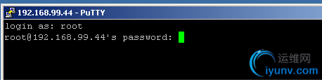

(2)使用 putty
在 Win XP 启动 putty, 输入 Centos 机器的 IP 地址, 点击 Open,即可输入 用户名 root  和密码登录

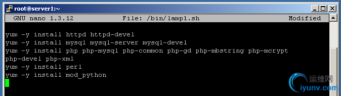

(1) 建立一个批量安装文件
# nano /bin/lamp1.sh
然后输入以下几行:
按 Ctrl O ,回车, 保存文件
按 Ctrl X , 退出
(2) 执行自动安装

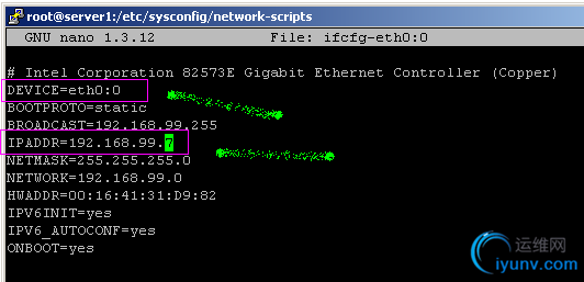

(i)从原网卡配置文件 ifcfg-eth0 复制一份为 ifcfg-eth0:0
# cd /etc/sysconfig/network-scripts
# cp ifcfg-eth0 ifcfg-eth0:0
(ii)修改 网卡名 和 IP地址
#nano ifcfg-eth0:0
DEVICE=eth0:0
IPADDR=192.168.99.17
这里只需要改以上2行。保存 (Ctrl O) 和 退出 (Ctrl X)。重启机器 reboot。
