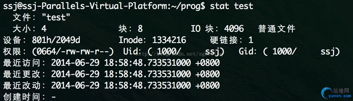

写这篇小文章的缘由是之前做过一个项目,需要定期将文件转走,也许专业点的名词叫rollover。那么这就需要判断一个文件是否到了转走的时间,从而就需要知道文件的创建时间。 Linux文件分为状态改动时间ctime,修改时间mtime以及访问时间atime,那么它们是怎么变化的呢?需要注意这个ctime可不是创建时间,是Change Time的缩写,修改时间那就是文件修改的时间Modify Time,访问时间就是文件读取的时间Access Time。其实不然,这里面大有玄机。新建一个文件touch test,写入内容“abc”。我们可以通过stat test命令来查看文件的这三个时间。刚创建,可以发现三个时间是一样的。如图所示:

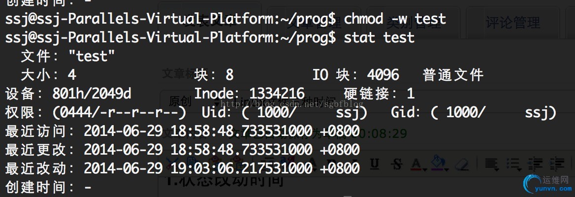

  • 我们改变文件test的权限,会导致ctime变化。接着图之前的例子,我们执行chmod -w test, 再次执行stat test可以看到结果如下图所示,状态改动时间ctime发生了变化,而修改时间和访问时间不变。同理,我们使用chown命令修改文件所属用户和组等信息,也会导致ctime发生变化。此外创建硬链接如ln test test1,修改文件内容如echo 'hehe' >> test都会使得ctime发生变化(需要注意的是,创建符号连接ln -s test test2并不会导致ctime变化,因为软连接相当于是另外一个文件,并不影响本身这个文件了)。

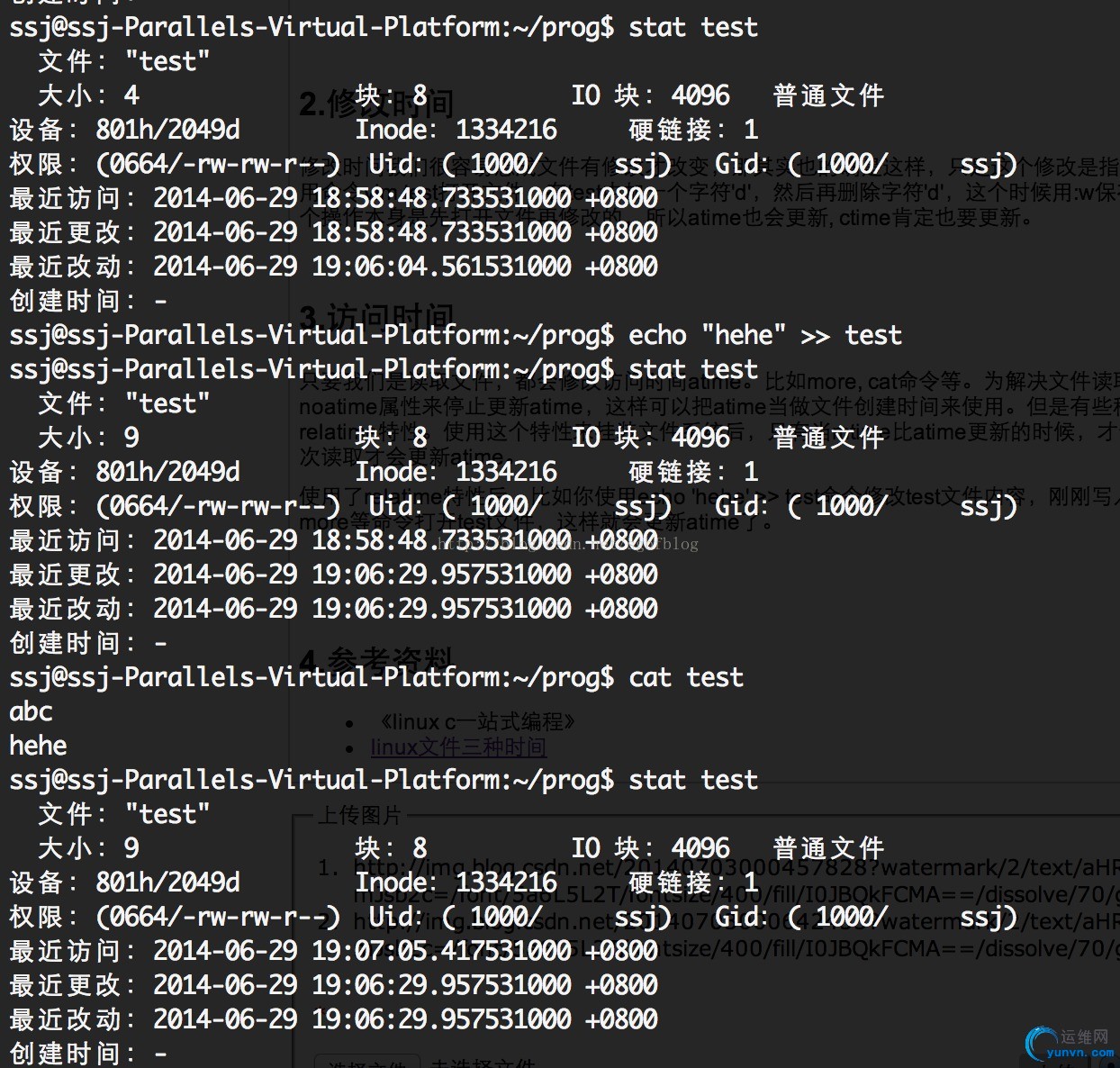

使用了relatime特性后,比如你使用echo 'hehe' >> test命令修改test文件内容,刚刚写入完,可以发现ctime和mtime都更新了,但是atime还没有更新。此时,你使用cat test或者more等命令打开test文件,这样就会更新atime了。如下图所示
当然,如果你挂载的分区设置的不是relatime,而是noatime的话,那么atime是始终不会变的,这个时候atime就可以当做文件创建时间来用了。(可以通过mount -l来查看文件系统挂载状态)
