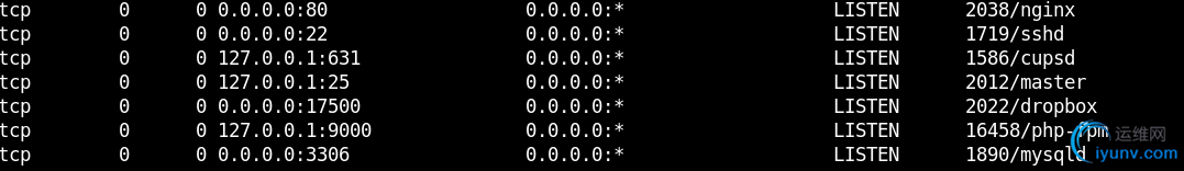

下一步是确认一下,nginx和php-fpm是否已经正常运行. 执行 netstat -tunlp 命令,会看到大约如下的一个界面。
可以看到nginx在监听80端口,而php-fpm在监听9000端口。
