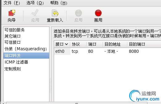

这里需要注意的是,在linux下需要对端口进行转发。
