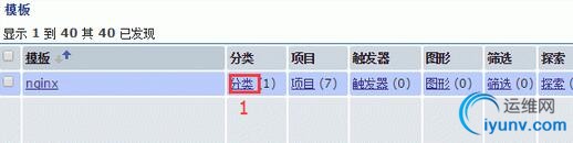

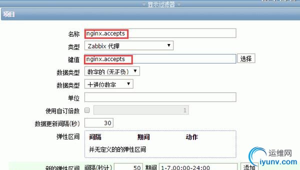

4.在zabbix窗口添加模板,分类,项目
(1).创建模板
(2).创建分类
(3).创建应用集
(4).创建项目
(5).创建监控项
5.查看监控的状态图
