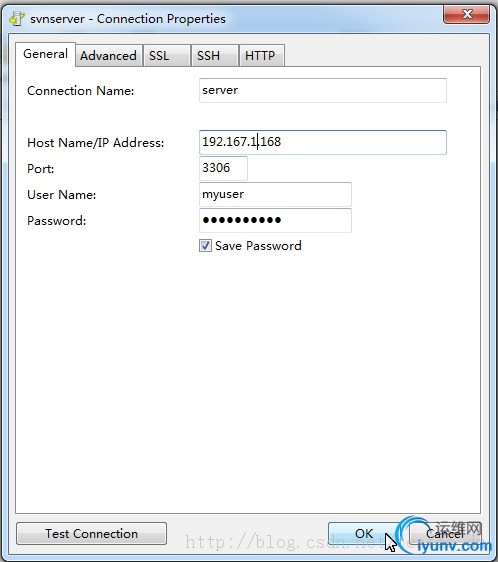

Windows下使用Navicat for MySql连接

  错误:1130 host is not allowed to connect to this mysql server
  解决方法:
  1。 改表法。
  可能是你的帐号不允许从远程登陆,只能在localhost。这个时候只要在localhost的那台电脑,登入mysql后,更改 "mysql" 数据库里的 "user" 表里的 "host" 项,从"localhost"改称"%"
  mysql -u root -pvmwaremysql>use mysql;
  mysql>update user set host = '%' where user = 'root';
  mysql>select host, user from user;
  2. 授权法。
  例如,你想myuser使用mypassword从任何主机连接到mysql服务器的话。
  GRANT ALL PRIVILEGES ON *.* TO 'myuser'@'%' IDENTIFIED BY 'mypassword' WITH GRANT OPTION;
  FLUSH  PRIVILEGES;
  这个测试通过,不过记得修改语句中的“myuser”和“mypassword”,我就是拿过来直接就执行了,结果搞了半天才发现。
