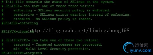

           2、设置SELINUX文件的SELINUX=disabled,如图所示:

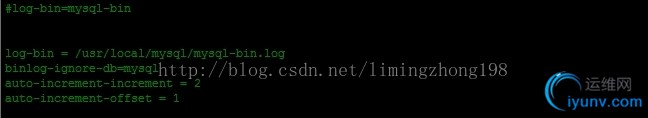

                B:配置/etc/my.cnf文件:
                     [iyunv@master mysql] vi /etc/my.cnf
                     在文件中添加或修改相应的配置项,如图所示:
                     重要事项说明:
                    log-bin = /usr/local/mysql/mysql-bin.log:bin日志路径
                    server-id = 1:服务器ID号(系统默认,不需配置或修改)
                    binlog-ignore-db=mysql:忽略mysql数据库复制
                    auto-increment-increment = 2:每次增长2
                    auto-increment-offset = 1:设置自动增长的字段的偏移量,即初始值为1

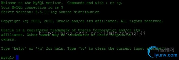

                C:启动并登陆MYSQL系统:
                     [iyunv@master mysql] service mysql start
                     显示:Starting MySQL.... SUCCESS!就表明启动成功
                     [iyunv@master mysql] mysql -u root -padmin
                     注:-p 表示密码项,后面的'admin'表明root用户的密码是admin
                     显示结果如图所示:
                     注:如果出现如图的SHELL界面,就表示登陆成功。

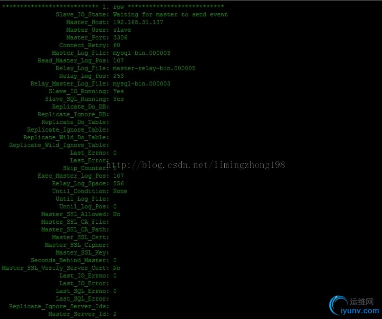

           8、分别登陆两台服务器mysql后台查看主主备份连接状态:
                mysql> show slave status \G;
                显示结果如图:
                注:两台主机均出现如下内容,则主主配置成功:
                       Slave_IO_State: Waiting for master to send event
                       Slave_IO_Running: Yes
                       Slave_SQL_Running: Yes
  如果出现Slave_IO_Running: Connecting的情况,则很可能是因为防火墙未关闭的原因。

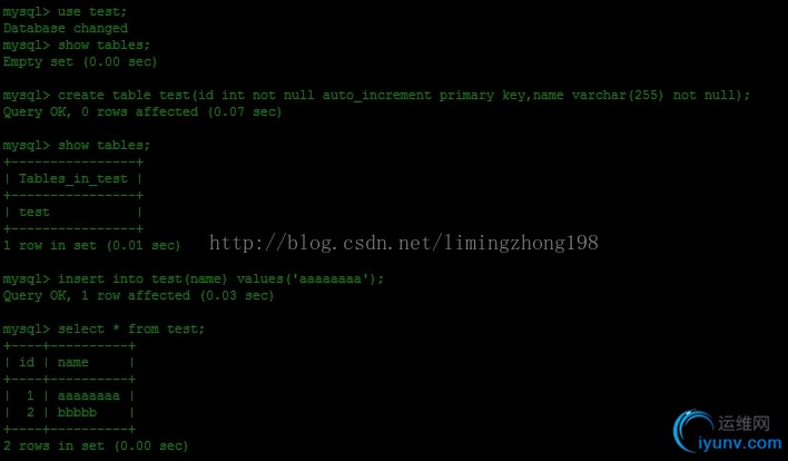

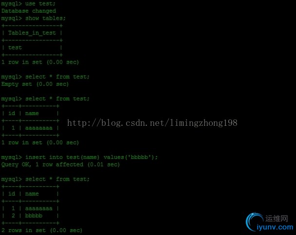

                B:在主机(master)上的test数据库中,建立test表,并插入测试数据,在主机(salver)上查看是否备份成功:
                C:在主机(salver)上的test数据库中,插入测试数据,在主机(master)上查看是否备份成功:
                D:如果两台主机上都备份成功,则主主备份模式配置成功。
                E:测试如图:
