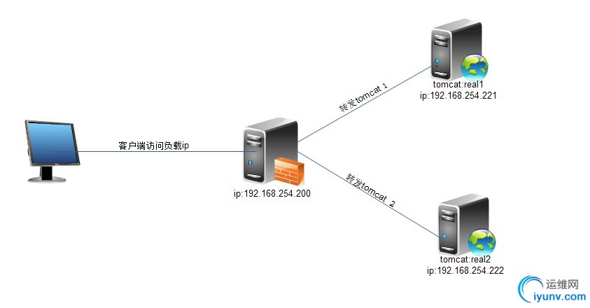

1.3 规划说明
客户端通过访问nginx做的负载均衡层去访问后端的web运行层(tomcat),如下图:
另外,关于session复制原理,简单来说如下图:
负载层:192.168.254.200
安装:pcre、nginx、nginx-upstream-jvm-route-0.1
后端tomcat运行层:192.168.254.221、192.168.254.222
安装:tomcat、jdk

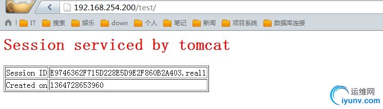

2.3.2 Web测试session复制
浏览器中输入:http://192.168.254.200/test/
即可查看当前负载tomcat测试页面输出:
关闭221的tomcat,并刷新页面
如此则是测试完成。
