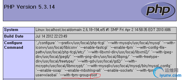

安装PHP 这里的配置有意思很多 但其实就是配之前的库和GD、MYSQL、FAST CGI
1) 建个用户xiaobai
我的教训 我配置的时候 图省事直接把xiaobai加入ROOT组,后面启动PHP的时候,PHP告诉我,请不要用ROOT来运行我,我去,给权利还不要,现在这种人不多了啊 哈哈
2) ./configure --prefix=/usr/local/php-fcgi --with-mysql=/usr/local/mysql --with-iconv=/usr/local/libiconv --enable-fastcgi --enable-fpm --with-config-file-path=/usr/local/php-fcgi/etc/ --with-libxml-dir=/usr/local/libxml2/ --with-jpeg-dir=/usr/local/jpeg6/--with-png-dir=/usr/local/libpng/ --with-freetype-dir=/usr/local/freetype/ --with-gd=/usr/local/gd2/ --with-mcrypt=/usr/local/libmcrypt/ --with-mysqli=/usr/local/mysql/bin/mysql_config --enable-soap --enable-mbstring=all --enable-sockets --with-fpm-user=xiaobai--with-fpm-group=xiaobai with-libevent=/usr/local/libevent/
