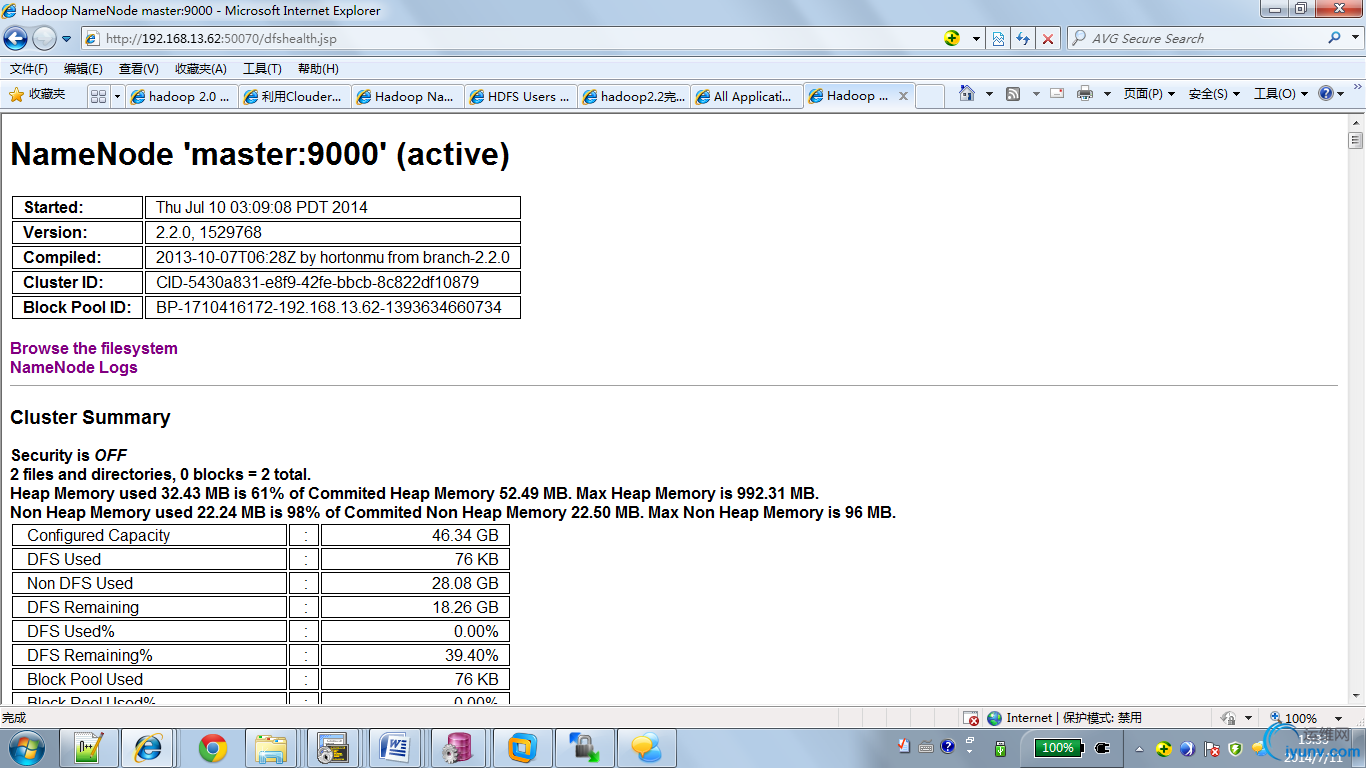

7. 验证部署是否成功
1) 输入http://192.168.13.62:8088/cluster 查看yarn是否正常部署
2) 验证hdfs文件系统
hadoop fs -mkdir hdfs://192.168.13.62:9000/testfolder 创建testfolder目录
hadoop fs -ls hdfs://192.168.13.62:9000/  列出所有文件列表
3) http://192.168.13.62:50070/dfshealth.jsp 查看hdfs节点运行状态
