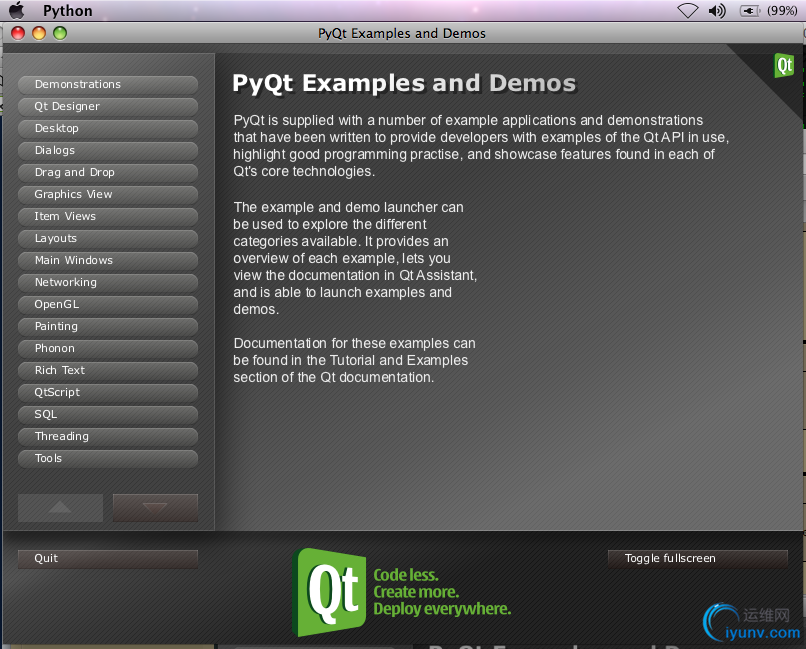

如果成功你会看到一个用来展示PyQt4例子的程序,如图所示
