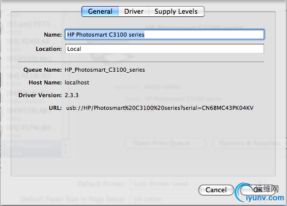

  这里要说一下,这个printqueue-name不是我们在System Preference里面的Print&Fax里面的打印机名称,要想找到打印机的queue name,或者到Print&Fax里面的打印机的Options&Supplies里找,见下图, 或者通过lpstat -p来获得:

  通过下面命令获得该USB打印机的USB端口值,或者通过类似上图中URL的值:
  lpstat -v
  然后使用上面2的命令来添加其中URI使用类似的:
  usb://HP/Photosmart%20C3100%20series?serial=CN6BMC43PK04KV
