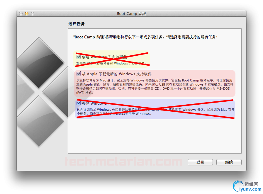

DSC0003.png 由于我的截图是在安装完Win之后,所以会和安装之前有一些不同。
黄色部分:这部分没有不同,需要提供Win7的安装光盘的镜像(ISO文件)和U盘
红色部分:这部分也没有不同,这个选项是从网上下载MacBook在Win7里的必要的驱动程序
蓝色部分:也许这颜色更像紫色?好吧,不同的就是这块。在安装前,这里显示的肯定是“安装 Windows 7”由于我截图的时候已经装完了,所以这里就变成了“移除 Windows 7”
一般来讲在安装Win7的时候三项都要选上,然后继续。

在第一次的时候我忘记了那个“Windows支持软件”这么个东西,于是把刚才用于安装的U盘格式化了,在Win7里用驱动精灵来下载安装驱动。大部分的 驱动都没问题,有问题的是蓝牙和声卡。蓝牙是压根没装上,声卡的问题是设备运行状况显示正常,右下角里的喇叭图标也正常,在播放声音的时候甚至会有音量的 显示,但就是没有声音。后来发现应该用那个“Windows支持软件”来安装驱动。无奈又回到了MacOS,Bootcamp助理中,这时候的步骤和上面 的图就是一致的了(因为我就是在这个过程中截的图)。不同的从下面开始。
  9、不要选择“创建Windows 7安装磁盘”和“移除Windows7”!
为什么不选就不多解释了….也就是只选择中间的“从 Apple 下载最新的 Windows 支持软件”,点继续。

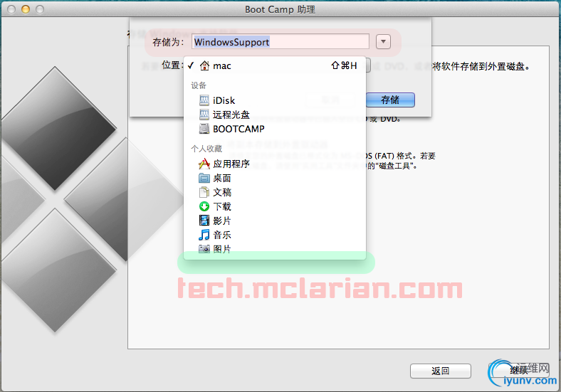

  11、选择存储位置,其实就是选择你插入的U盘
DSC0007.png 实在抱歉,截这张图的时候把U盘拔出去了…所以…其实U盘的位置就是绿色部分那里,选择即可。至于红色部分,就是U盘里这个“最新的 Windows 支持软件”的文件夹名称,不用改。继续。
