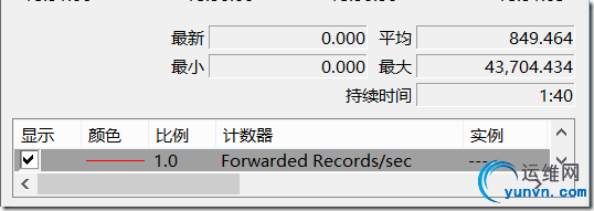

简介      最近在一个客户那里注意到一个计数器很高(Forwarded Records/Sec),伴随着间歇性的磁盘等待队列的波动。本篇文章分享什么是forwarded record,并从原理上谈一谈为什么Forwarded record会造成额外的IO。

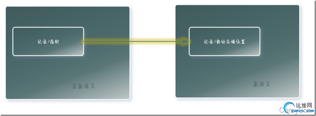

  存放原理      在SQL Server中,当数据是以堆的形式存放时,数据是无序的,所有非聚集索引的指针存放指向物理地址的RID。当数据行中的变长列增长使得原有页无法容纳下数据行时,数据将会移动到新的页中,并在原位置留下一个指向新页的指针,这么做的原因是由于使得当出现对Record的更新时,所有非聚集索引的指针不用变动。如图1所示。
  图1.Forwarded Record示意
      这种由于数据更新,只在原有位置留下指针指向新数据页存放位置行,就是所谓的Forwarded Record。

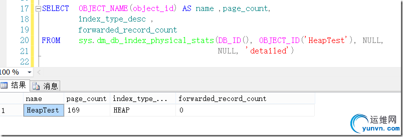

    通过代码清单1创建测试表,并循环插入10万数据。此时我们来看该堆表所占用存储的页数,如图2所示。
图2.堆表空间占用

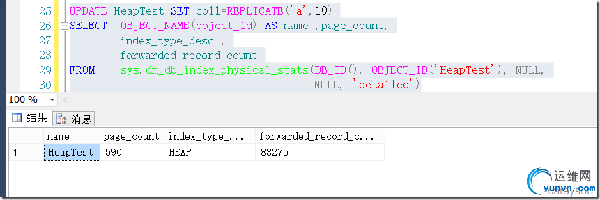

    此时对该表进行更新,让原有行增长,产生Forwarded Record,此时再来看该堆表的存储。如图3所示。
图3.产生8W+的forwarded record

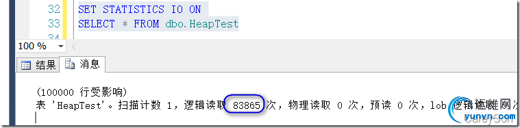

    此时我们注意到,虽然数据仅仅占到590页,但存在8W+的forwarded record,如果我们对该表进行扫描,则会看到虽然仅仅只有590页,但需要8W+的逻辑IO,大大提升了对IO的开销压力,此外由于forwarded record页与原页往往不物理连续,因此对IOPS也存在挑战。如图4所示。
图4.不该产生的额外IO开销
    而上面查询反映到性能计数器中,则呈现为如图5所示的结果。
图5.Forwarded Record计数器增长
