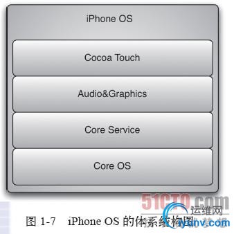

iPhone OS有着绚丽优雅的外观,同时也有着稳定安全的性能。iPhone OS的图形系统采用OpenGL ES作为底层驱动,同时支持硬件加速。iPhone OS的体系结构大致可分为以下4层:
Cocoa Touch(可轻触层)
Media(媒体层)
Core Service(核心服务层)
Core OS(核心操作系统层)
图1-7所示为iPhone OS的体系结构图。
