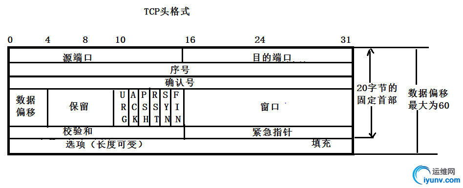

TCP工作在网络协议栈的传输层,在这一层上传输的数据叫段(Segment)
我们应用程序的数据会先打包到传输层,传输层再交给下层网际层,再交给下层数据链路层
上图中有四个东西是非常重要的:
序号:用来解决数据包在网络传输中不乱序问题
确认号:解决不丢包问题
TCP flag(URG、ACK、PSH、RST、SYN、FIN):就是包的类型,用于操控TCP状态机
窗口:用来解决流量控制的(即滑动窗口)

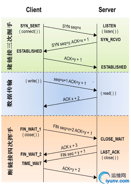

TCP连接:
对于建链接的3次握手,主要是要初始化序号的初始值。通信的双方要互相通知对方自己的初始化的序号(Sequence Number)——所以叫SYN,全称Synchronize Sequence Numbers。
也就下图中的 x 和 y。这个号要作为以后的数据通信的序号,以保证应用层接收到的数据不会因为网络上的传输的问题而乱序(TCP会用这个序号来拼接数据)。
一个TCP连接需要四个元组来表示是同一个连接,即TCP连接::={socket1,socket2}={(IP1:port1),(IP2:port2)}
其中套接字socket=(IP地址:端口号)
每一条TCP链接唯一地被通信两端的两个端点(即套接字)所确定。
发送第一个 SYN 的一端将执行主动打开( active open ),接收这个 SYN 并发回下一个 SYN 的另一端执行被动打开( passive open )。另外, TCP 的握手协议被精心设计为可以处理同时打开( simultaneous open ),对于同时打开它仅建立一条连接而不是两条连接。因此,连接可以由任一方或双方发起,一旦连接建立,数据就可以双向对等地流动,而没有所谓的主从关系。(在连接建立之后 TCP 就不再理睬又一次的连接请求),TCP 连接建立起来后,就可以在两个方向传送数据流。

      client和server的TCP建立连接、数据传输、释放连接
从一方的 TCP 来说,连接的关闭有三种情况:
1. 对方启动关闭
   当 TCP 收到对方发来的 FIN 报文时,发 ACK 确认此 FIN 报文,并通知应用进程连接正在关闭。应用进程将以关闭命令响 应。 TCP 在发送完尚未处理的报文段后,发一个 FIN 报文给对方 TCP ,然后等待对方对 FIN 的确认,收到确认后关闭连接。若对方的确认未及时到达,在等待一段时间后也关闭连接。
2.本方启动关闭
   收到本方应用进程的关闭命令后, TCP 在发送完尚未处理的报文段后,发 FIN = 1 的报文段给对方,且 TCP 不再受理本方应用进程的数据发送。在 FIN 以前发送的数据字节,包括 FIN ,都需要对方确认,否则要重传。注意 FIN 也占一个顺序号。一旦收到对方对 FIN 的确认以及对方的 FIN 报文段,本方 TCP 就对该 FIN 进行确认,在等待一段时间,然后关闭连接。等待是为了防止本方的确认报文丢失,避免对方的重传报文干扰新的连接。
3. 双方同时启动关闭
   连接双方的应用进程同时发关闭命令,则双方 TCP 在发送完尚未处理的报文段后,发送 FIN 报文。各方 TCP 在 FIN 前所发报文都得到确认后,发 ACK 确认它收到的 FIN 。各方在收到对方对 FIN 的确认后,同样等待一段时间再关闭连接。这称之为同时关闭( simultaneous close )。

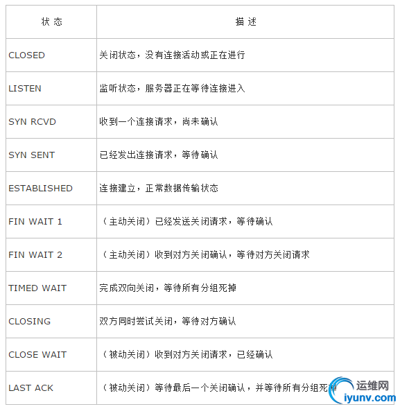

TCP 状态机:
其实,网络上的传输是没有连接的,包括TCP也是一样的。而TCP所谓的“连接”,其实只不过是在通讯的双方维护一个“连接状态”,让它看上去好像有连接一样。所以,TCP的状态变换是非常重要的。TCP的两端分别维护一个状态机,TCP连接的主动发起/被动发起和主动关闭/被动关闭的状态机转换是不同的。
TCP 协议的操作可以使用一个具有 11 种状态的有限状态机( Finite State Machine )来表示。
                                    以下是TCP状态表
每个连接均开始于 CLOSED 状态。当一方执行了被动的连接原语( LISTEN )或主动的连接原语( CONNECT )时,它便会脱离 CLOSED 状态。任何一方均可以首先请求释放连接,当连接被释放后,状态又回到了 CLOSED 。

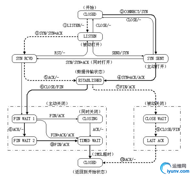

                 TCP有限状态机
  • 上图可对照本文第二张图进行分析
1. 正常状态转换
  • 服务器端首先执行 LISTEN 原语进入被动打开状态( LISTEN ),等待客户端连接;
  • 当客户端的一个应用程序发出 CONNECT 命令后,本地的 TCP 实体为其创建一个连接记录并标记为 SYN SENT 状态,然后给服务器发送一个 SYN 报文段;
  • 服务器收到一个 SYN 报文段,其 TCP 实体给客户端发送确认 ACK 报文段同时发送一个 SYN 信号,进入 SYN RCVD 状态;
  • 客户端收到 SYN + ACK 报文段,其 TCP 实体给服务器端发送出三次握手的最后一个 ACK 报文段,并转换为 ESTABLISHED 状态;
  • 服务器端收到确认的 ACK 报文段,完成了三次握手,于是也进入 ESTABLISHED 状态。
  在此状态下,双方可以自由传输数据。当一个应用程序完成数据传输任务后,它需要关闭 TCP 连接。假设仍由客户端发起主动关闭连接。
  • 客户端执行 CLOSE 原语,本地的 TCP 实体发送一个 FIN 报文段并等待响应的确认(进入状态 FIN WAIT 1 );
  • 服务器收到一个 FIN 报文段,它确认客户端的请求发回一个 ACK 报文段,进入 CLOSE WAIT 状态;
  • 客户端收到确认 ACK 报文段,就转移到 FIN WAIT 2 状态,此时连接在一个方向上就断开了;
  • 服务器端应用得到通告后,也执行 CLOSE 原语关闭另一个方向的连接,其本地 TCP 实体向客户端发送一个 FIN 报文段,并进入 LAST ACK 状态,等待最后一个 ACK 确认报文段;
  • 客 户端收到 FIN 报文段并确认,进入 TIMED WAIT 状态,此时双方连接均已经断开,但 TCP 要等待一个 2 倍报文段最大生存时间 MSL ( Maximum Segment Lifetime ),确保该连接的所有分组全部消失,以防止出现确认丢失的情况。当定时器超时后, TCP 删除该连接记录,返回到初始状态( CLOSED )。
  • 服务器收到最后一个确认 ACK 报文段,其 TCP 实体便释放该连接,并删除连接记录,返回到初始状态( CLOSED )。
2. 同时打开:
   尽管发生的可能性极小,两个应用程序同时彼此执行主动打开的情况还是可能的。每一方必 须发送一个 SYN ,且这些 SYN 必须传递给对方。这需要每一方使用一个对方周知的端口作为本地端口。例如,主机 A 中的一个应用程序使用本地端口 7777 ,并与主机 B 的端口 8888 执行主动打开。主机 B 中的应用程序则使用本地端口 8888 ,并与主机 A 的端口 7777 执行主动打开。 TCP 是特意设计为了可以处理同时打开,对于同时打开它仅建立一条连接而不是两条连接(其他的协议族,最突出的是 OSI 传输层,在这种情况下将建立两条连接而不是一条连接)。
  当出现同时打开的情况时,两端几乎在同时发送 SYN ,并进入 SYN_SENT 状态。当每一端收到 SYN 时,状态变为 SYN_RCVD ,同时它们都再发 SYN 并对收到的 SYN 进行确认。当双方都收到 SYN 及相应的 ACK 时,状态都变迁为 ESTABLISHED 。下图显示了这些状态变迁过程。
一个同时打开的连接需要交换 4 个报文段,比正常的三次握手多一个。此外,要注意的是我们没有将任何一端称为客户或服务器,因为每一端既是客户又是服务器。
3. 同时关闭:
  正常情况下都是由一方(通常但不总是客户方)发送第一个 FIN 执行主动关闭,但双方都执行主动关闭也是可能的, TCP 协议也允许这样的同时关闭。
   当两端应用层同时发出关闭命令时,两端均从 ESTABLISHED 变为 FIN_WAIT_1 。这将导致双方各发送一个 FIN ,两个 FIN 经过网络传送后分别到达另一端。收到 FIN 后,状态由 FIN_WAIT_1 变迁到 CLOSING ,并发送最后的 ACK 。当收到最后的 ACK 时,状态变化为 TIME_WAIT 。下图总结了这些状态的变化,从图中可以看出同时关闭与正常关闭使用的报文段交换数目相同。
