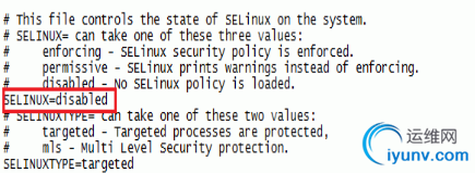

3.2关闭selinux
[iyunv@localhost tools]# vim/etc/selinux/config        #修改配置如下图所示
