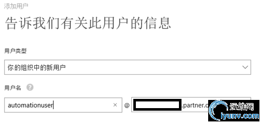

  • 输入该用户的相关信息,选择组织中的新用户,输入用户名称,例如示例中是automationuser,选择下一步:
