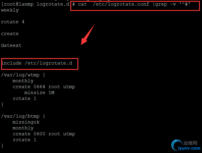

查看logrotate的配置文件,使用如下命令:
[iyunv@lanmp bin]# rpm -ql logrotate
[iyunv@lanmp bin]# cat  /etc/logrotate.conf |grep -v '^#'
通过上图,我们可以很明显的看到logrotate的配置文件是/etc/logrotate.conf,而/etc/logrotate.d/是用于存储其他配置文件的目录。该目录里的所有文件都会被主动的读入 /etc/logrotate.conf中执行。
