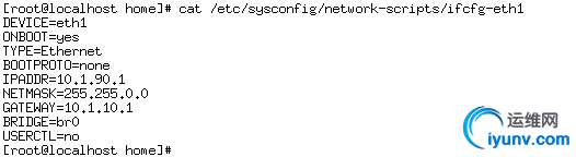

五、配置网卡,eth1为桥接网卡地址,具体参数如下
  创建桥接网卡命令 :  virsh  iface-bridge  eth1  br0        或者直接编辑网卡配置文件
          Centos6.5引入networkmanage的概念,此时需要先关闭该服务,然后在重启网络
service  NetworkManager stop
service network restart
如初次安装物理机,因网卡属于未激活状态,因此需要重启物理机才能够使用网卡,此时网卡状态如下
注意 :此时eth1网卡因为与br0 网卡进行桥接,所以eth1网卡不显示ip是正常的
使用brctrl show命令查看桥接状态

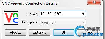

七、下载一个绿色版本的vncviewer 并按照端口打开控制台
