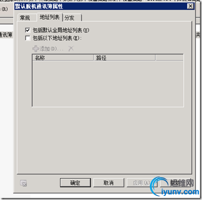

         在Exchange 2010控制台或者使用命令设置“脱机通讯簿”的地址列表时,无法勾选“包括默认全局地址列表”,如图。

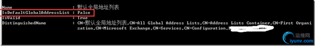

         通过命令Get-GlobalAddresslist查看全局地址列表信息,发现IsDefaultGlobalAddressList设置为False。
          接下来,我们就只需要将IsDefaultGlobalAddressList设置为True即可。(可以参考:https://technet.microsoft.com/en-gb/library/dd535387(EXCHG.80).aspx。)

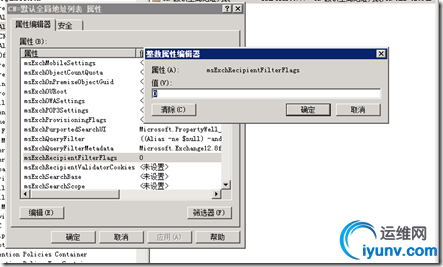

         通过ADSI编辑器打开配置,查看默认全局地址列表的msExchRecipientFilterFlags属性值为0。

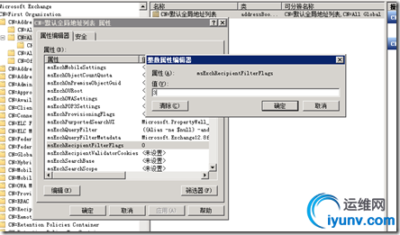

      我们需要将msExchRecipientFilterFlags属性值更改为3。

      重新配置脱机通讯簿的地址列表,可以正常配置“包括默认全局地址列表”

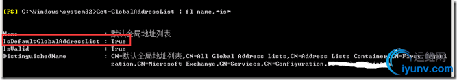

  使用命令Get-GlobalAddressList | fl name,*is*   查看全局地址列表属性。
