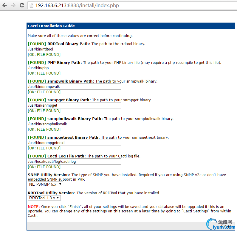

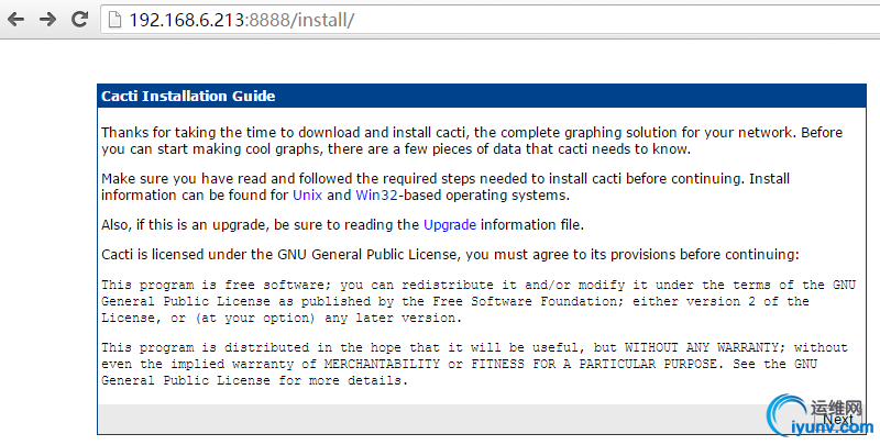

#a.打开浏览器,输入cacti服务器IP地址及端口(默认80,无需输入),进入安装界面,如下图,点击Next:
#b.根据实际情况选择安装或升级,我们是全新安装,故选择Nex Install,然后Next:
#c.检查所有路径配置,配置正确会提示OK,用绿色字体标出;一般无需更改,我们直接Finish:

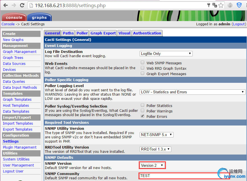

#f.进入“console-configuration-settings-General“,找到SNMP Defaults,更改SNMP Version
为Version 2;更改SNMP Community为你设置的团体名,默认为public。

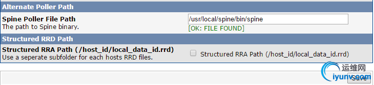

#g.进入“console-configuration-settings-Pathes“下,找到Alternate Poller Path,在Spine
Poller File Path后填入你安装spine时的路径并保存,正常则会提示"OK:FILE FOUND"
#h.进入“console-configuration-settings-Poller”,更改Poller Type为spine(默认为cmd.php),修改Poller Interval、Cron Interval为你设置的任务计划时间并保存。

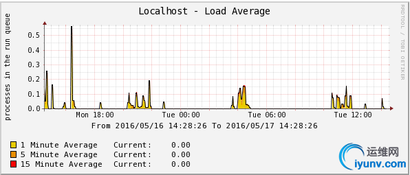

#i.到此,cacti安装已完成。cacti默认有把本机加入监控,可查看图形显示效果。点击管理界面最左上角的“graphs-Default Tree-Host:Localhost":
