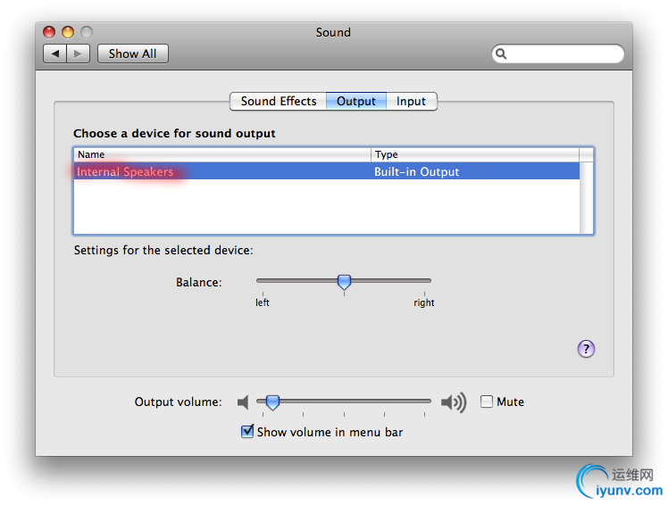

  细心的用户能发现系统的变化,见下图,插入耳机和没有插入耳机时系统里的声音的变化:
