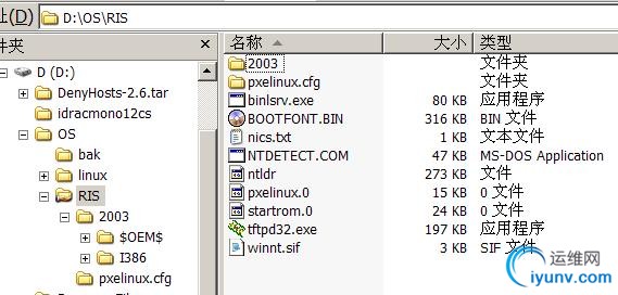

将我提供的安装文件解压缩到某个目录,如D:\OS\RIS, 目录结构如下:
主要文件说明:
tftpd32.exe  此程序提供dhcp, tftp服务,以供pxe客户端正常启动
winnt.sif     windows的无人值守应答文件
Binlsrv.exe   binl服务器程序
Nics.exe      binl数据库文件
pxelinux.cfg   启动菜单配置目录
2003          windows 2003安装文件目录
2003\$OEM$   保存自动安装的网卡驱动
2003\I386      windows 2003安装文件,对应安装光盘中的I386

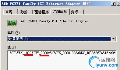

2. 收集客户机网卡驱动
找一台与客户机网卡相同的机器(后面称之为参考机器),手工提取生产商ID,产品ID,驱动文件。在参考机器上执行:
我的电脑 右键菜单->管理->设备管理器->网络适配器->选择相应网卡并双击,并选择详细信息选项卡,如下图:
划红线的就是网卡的生产商id, 产品id,如上图就分别是 10222000, 将这两个id记录下来,后面有用。

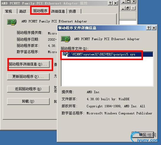

再切换到“驱动程序”选项卡,并点击“驱动程序详细信息”,即可得到当前网卡的驱动文件名
将这个驱动文件复制出来,并放到 D:\OS\RIS\2003\I386目录下。
